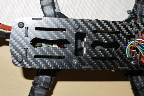

Erre azért még mindig áll a cerka: Kingkng 210 GT SP F3 racing
Jah és ennek sincs oldalt takarólemeze
Jackal2
SpydeR3412
#19092
Ideiglenes. Oda majd a Runcam kerül, most azért van ott, mert nekem nincsenek 1800-asnál kisebb akksijaim, ezért nem férnének el, kellett a hely, mert hosszúak. A 4S akksik meg felfele dagadtak, nem hosszúak, annak pont jó lesz, mondjuk 1400mAh értékben
Ha nem kellene szerelni, jó pont lenne
De az még jobb pont lett volna, ha -90 fokban állna a vezérlő és lenne egy luk, hogy hozzá lehessen férni. Akkor az már két jó pont lenne
Még azt nézem, hogyan lehetne feltenni valami értelmes leszállótalpat. Láttam olyat, ami motorvédő, tilt és leszállótalp is egyben, Emax 200-on asszem. Mert ezek a pálcikák semeddig nem fognak tartani, úgy érzem.

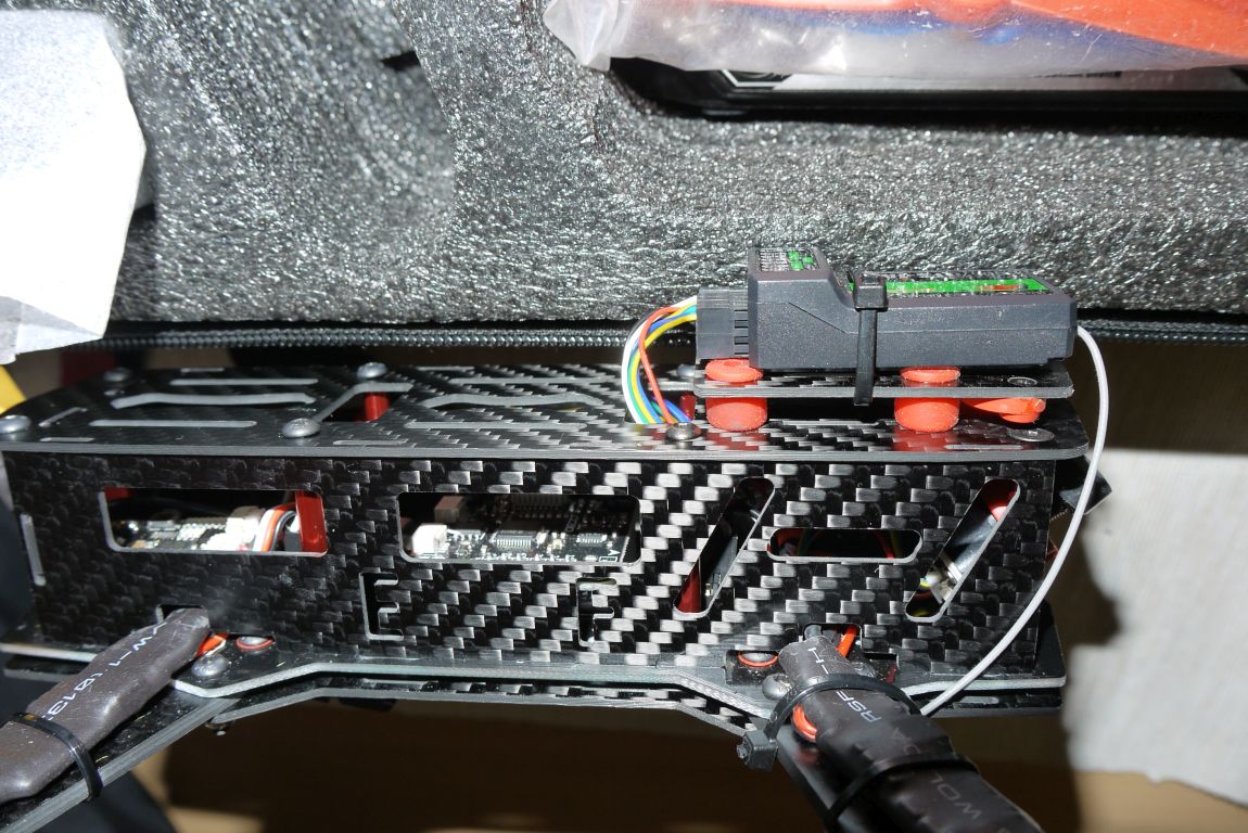

Szerintem elég merev a gép magában is. Az hogy van plusz erősítés, az egy jó pont számomra. Én több gépen is láttam már, asszem talán a KingKong-on is volt, meg lehet kapni külön is.
Az adón, miután bikára meghuztam az anyát, megszűnt az a probléma, hogy elfordul. De azért majd lehet még gyorskötözöm is.
Szerintem Te is meg fogod szeretni, majd ha végre repül megint.
Khmmm. Az a vevő ott jó helyen van szerinted, vagy csak ideiglenes? -

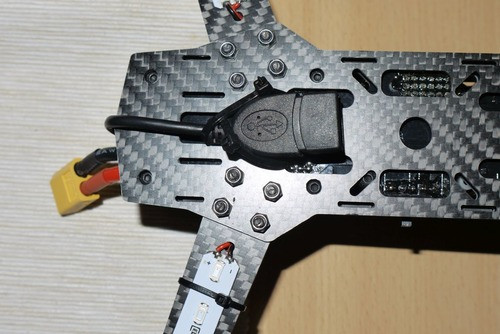

Ahhoz hogy kiszedjem a vezérlőt, azt hiszem le kellene szednem az alját, vagyis a teljes gépet darabokra kell szedni. Helyette azt találtam ki, hogy kivezettem egy USB kábelt a hasára, ami most így néz ki (a második képen látszik, hogy hol a vezérlő csatlakozója, aki nem lenne képben):
De azt pl. te is elismered, hogy az FPV pocsék helyen van és hogy a szentléleken és az anyán kívül kb. semmi sem tartja a helyén? Pl. mikor felraktam rá a gyári antennát, elfordult a saját súlyától, bele a propellerek hatósugarába, néztem is, hogy wtf. A vicc az, hogy a legforróbb elemet egy ragasztócsíkkal kívánják a készítők a helyén tartani, ami, mint tudjuk, hőre lágyul
De mondok mást: a gépben két különböző típusú csavar van, egy kereszthornyos, a rezgéscsillapításra és D fejű imbusz
Szóval érdekes.Molnigee: a félre értések elkerülése végett, a gép nem rossz minőségű, semmi ilyet nem tapasztaltam, jó cuccokból van, erős, szépen repül, könnyű, tehát karbon, csak hülyén van megtervezve, ami miatt a usernek kell majd vele szívni, ahelyett hogy önfeledten repülne. Én már nagyon szeretnék önfeledten repülni, mert lehet hogy imádni fogom, csak éppen úgy voltam vele, hogy feldobom a Libre Pilotot, beállítom aztán hajrá. Na ez, ahogy a fenti képek is mutatják, nem olyan egyszerű, mert a vezérlőhöz szét kell szedni a gépet, vagyis nem tudod könnyen paraméterezni. Aztán lehet, hogy átmásolom a Cleanflightból a PID értékeket és vagy bejön vagy nem.
Jackal2
SpydeR3412
#19083
Szerintem szívás szétszedni. Főleg azért, mert egy minimális logikával betehették volna ők is a vezérlőt elforgatva és azon a részen kivághatták volna az oldal lemezt. Ehhez kb. semmi nem kellett volna, csak még 3 percig gondolkodni. Mint ahogy ahhoz sem, hogy ha elég erősre csinálják meg a vázat, akkor semmi szükség nem lenne az oldalfalakra. Lásd az Emax összes modelljét, vagy a Lantian vázakat vagy éppen az Immersiont.
Hirtelen egyetlen egy váz sem jut eszembe, aminek lenne oldalfala, ugyanis ha jók a vázak nem roppannak szét az ütközéstől. Ilyenkor persze felmerül az emberben a kérdés, hogy vajon akkor itt miért vannak? Azóta rengeteg fórumot elolvastam és kb. mindenki azt mondja, hogy rossz szétszedni.
Na most gondolj bele abba, ha neked kellett volna beállítanod a gépet és még 10x kellett volna szétszedned. Minden PID állítás után egy szétszedés. 2,2-ről 2,4-re egy szétszedés. 2.4-ről 2.6-ra egy másik.
Ez ugye nem túl logikus, valljuk be.
Pont azért kértelek meg téged, hogy mentsd le nekem a beállításokat, mert neked már be van állítva. Az Ogre barometrikus szenzorját, ami 3 PID érték, kb. 3-4 órája konfigolom és még nem jó. Az egy lényegtelen adat, mert a repülést nem befolyásolja, kikapcsolom és kész. Ellenben ebben az esetben a repülést jelentősen befolyásoló paraméterekről van szó és ez egyáltalán nem mindegy.

Hányszor szedted szét eddig? Mert 5 után te is ezt fogod gondolni. Önmagában hogy lehet valami olyan elbaszott, hogy nulla hely van benne? A Nighthawkban konkrétan focizni lehet és az csak 30 mm-el nagyobb. Az, hogy szétszedés után oldalanként 8 db lukat kellene illesztenem (ez ugye 16) plusz hátul kettőt és el kellene találnom a távtartók 6-6 csavarját is, baszki ezt polipokra tervezték? Persze mindig a legvégén veszem észre, hogy valahol nem ment bele, szedhetem ki.
Aztán az FPV rögzítése az valami botrány. Mivel nulla a gépben a hely, ez úgy fog melegedni mint az állat (jön ugye a nyár, meg a 40 fok). Ma szétszereltem újra és tettem bele egy 10 cm-s miniusb-usb toldót és feltettem a hasára, de hogy én ezt szét nem szedem még egyszer az tuti.
Aztán, csavarok, kettőn kiment a menet, ezért ezeket cserélnem kellett. A Nighthawkon ez miért nem fordul elő? Hogy lehet az, hogy miután beletörik a csavar a távtartóba az eséstől, még akkor is ki tudom csavarni?
Aztán CC3D hol kapcsolódik a gépemhez, hol nem, de teljesen random, hogy mikor csinálja. Persze aztán rájöttem, hogy amikor raktam össze a vázat újra, akkor egy picit elmozdult a miniusb kábel (mivel nincs benne hely, ezért nyomja az FPV adó és már vissza is kanyarodtunk a bejegyzés elejéhez, circum viciosum), lehet szétszedni újra, éljen, éljen. Most azt találtam ki, hogy felgyorsszorítóztam az aljára a mini usb-usb átalakítót, persze ez csak addig lesz jó, amíg le nem törik a hártyavékony leszállóláb, vagy bele nem megy a homok a csatlakozóba.
Szóval az egész váz ahogy meg van tervezve, valami elképesztően hitvány. Már előre rettegek, nehogy valami baja legyen, mert akkor lehet szétszedni újra.
Kb. 6 órát kidobtam az életemből a szétszedés, összerakás és a konfigurálás miatt és eddig 1 akksinyit repültem vele, mert még a PID-eket is állítgatni kellene (ezért is kérem, mit kérem, könyörgök
