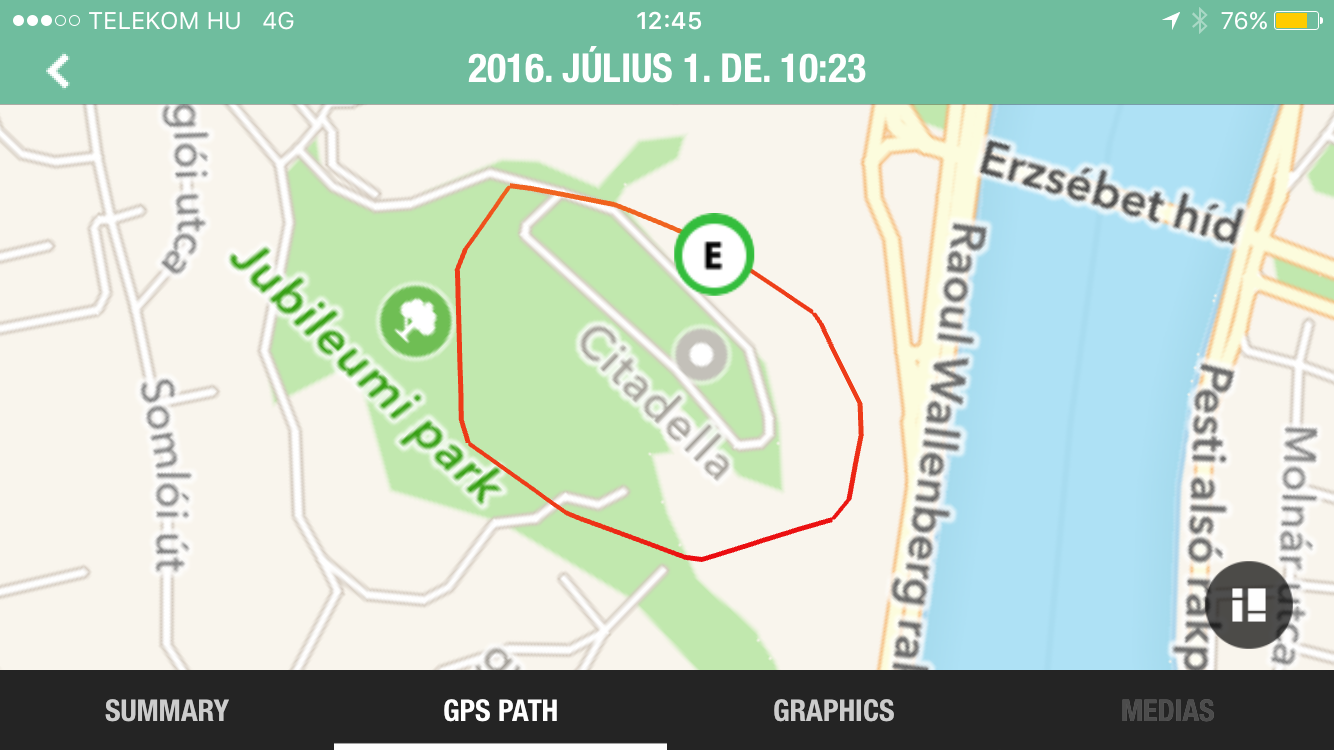

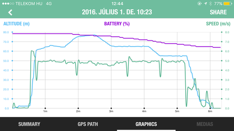

2. flight planneres tesztvideó, de már Gellérthegy, ma délelőtt
még nem merek messzebbre menni.. kb 6 perc/20% elhasznált akkuidő -

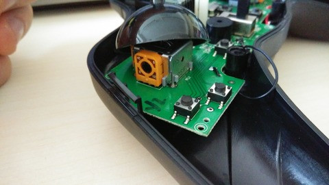

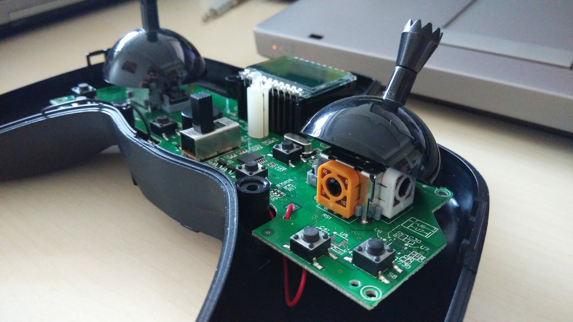

No gyerekek megjött a Hubsan, gyorsan szétkaptam a távot. Ilyen(csak ebbe 45 8 B 103) tengelyek vannak benne. Ahogy látom ebből nem hogy én, de senki más sem szedi ki a rugót, hanem gondolom forrasztással át lehet cserélni a kettőt. HA lehet. Gondolom nincs ebből külön balos, jobbos, így ha megforgatom a polaritás is jó lesz.
