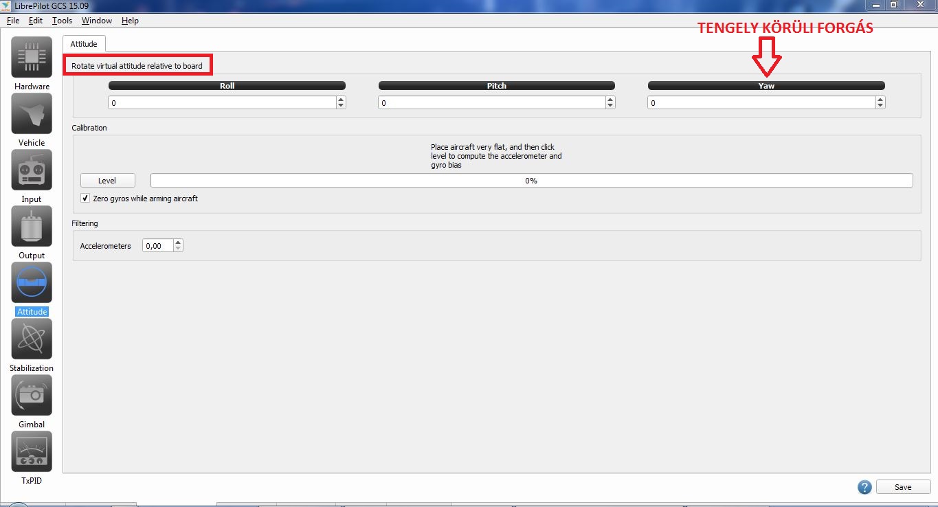

Megmentelek, ezt állítsd az elforgatásnak megfelelően. Ha jobbra forgattad (CW) akkor + ha balra (CCW) akkor . Egyébként egyenes? Tehát nem dől, meg nem fejjel lefele van meg hasonlók ugye?
Nálad ez elvileg +180, ha tényleg hátra áll.

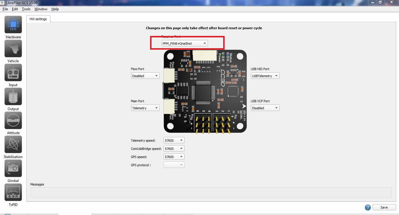

Oneshot esetében PPM-en kell kommunikálnod, de ez nekem sincs beállítva, mert a CC3D Az IA6B-vel PWM-ben kommunikál (és leszartam, hoy lehetne PPM is), de ha megfejted, szólj. Elvileg itt kell állítani[kép]

Open pilottal szeretnék CC3D FC-t beállítani, ehhez kérnék segítséget.
Nem találom, hol lehet beállítani, hogy az FC-t milyen pozícióban rögzítettem. Konkrétan, hátrafelé néz (hátrafelé mutat a nyil). Hol állítsam be?
Az armolást be tudtam állítani, de a disarmot nem.. Egy kapcsolóra tettem és ha azt bekapcsolom armol (de a motorok nem pörögnek fel) és utána bármit csinálok, nem disarmol. Én azt szeretném, hogy a motorok felpörögjenek és legyen disarm. Hol állítsam be?
A varázslóban, az ESC-nél ki van szürkítve az OneShot125 verzió. Vajon miért? Hogy tudnám beállítani?
