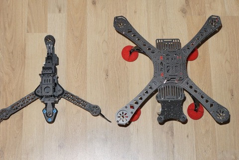

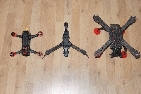

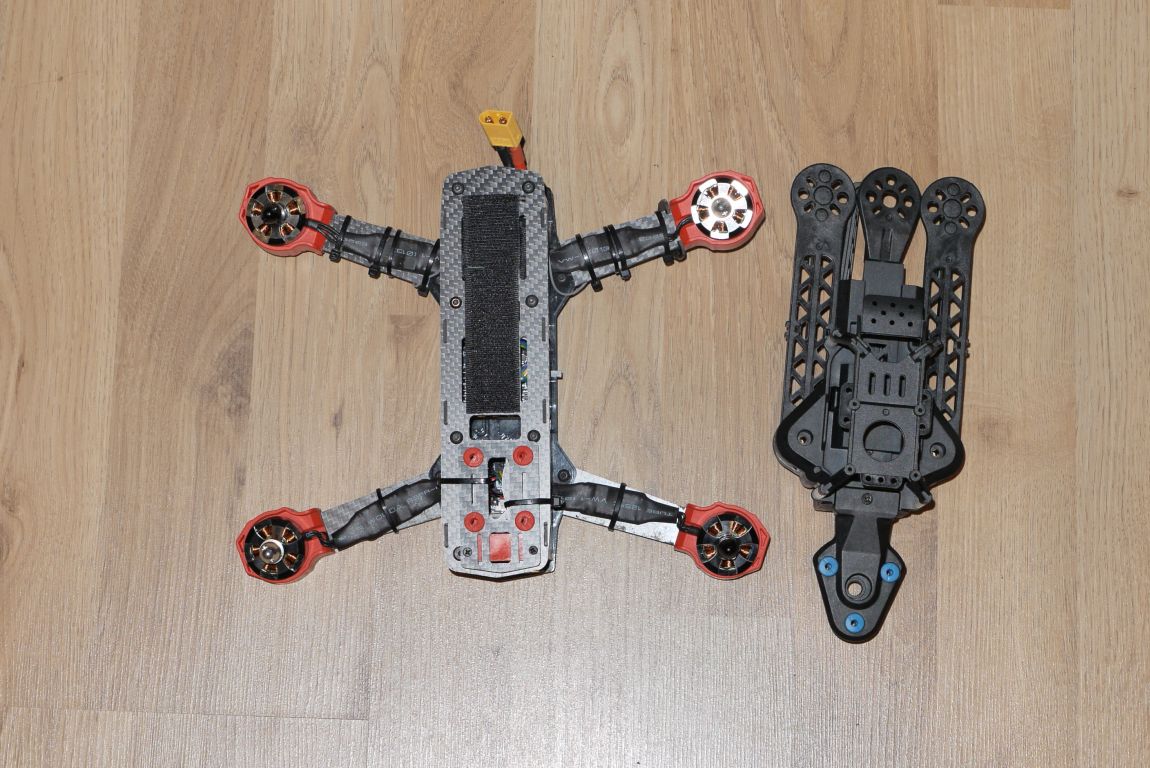

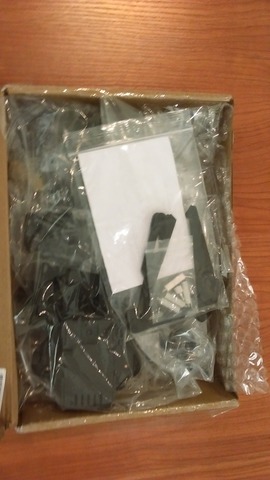

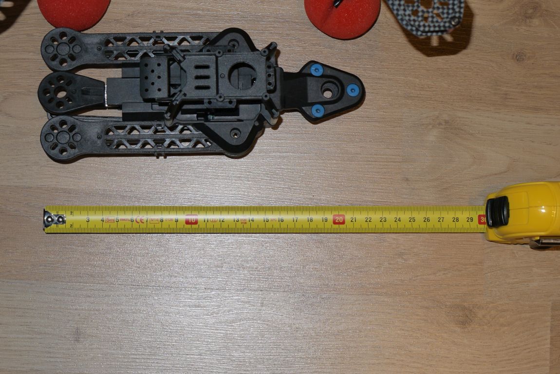

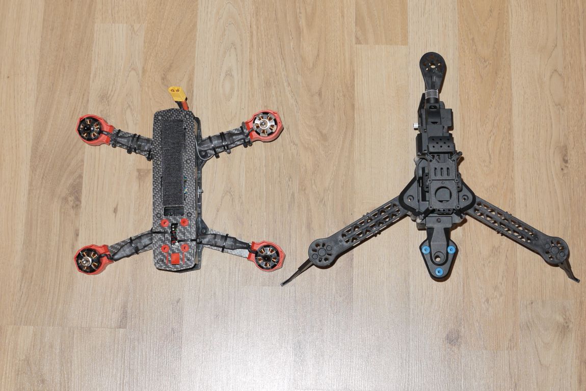

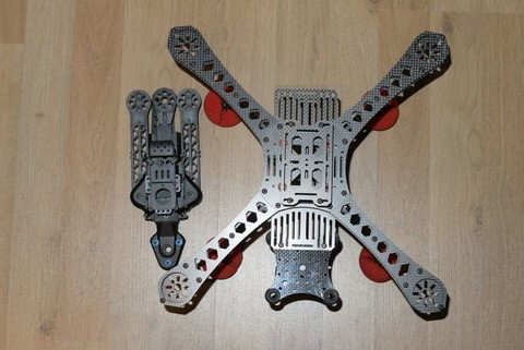

Első benyomások a vázról:
- minőségre hitvány, annyit ér amennyi az ára volt (12 usd)
- már az upgrade kittel vettem meg, így tényleg jobb (2 usd)
- a hátsó szervós mechanikát sikerült megszorítanom az összerakás útmutató szerint annyira, hogy alig bírom megmozdítani, de majd a fogó kihozza (erre figyeljetek)
- ez a váz semmivel sem erősebb mint a DJI F330 másolat váz, anyagra is kb. olyan, de az elektronika nagyon védett helyen van, teljesen körbeöleli a váz.
- az összeforrasztással fogok szívni, mert nagyon pici belül a hely, de tojáshéj szerűen szétnyitható, szóval ezzel nem lesz annyi gond, mint a Falconnal
- van hozzá egy tonna kiegésztíő
- a csavarok elég hülyék és bután is hivatkozik rá a manual, pl. cikkszám alapján, szóval aki ilyet vesz, az ne akarja fél óra alatt összerakni mint én, hanem kezdjen egy alkatrész szortírozással, hogy pontosan lássa, mi hova megy
- úgy néz ki, mint egy Star Wars Y wing nem?
