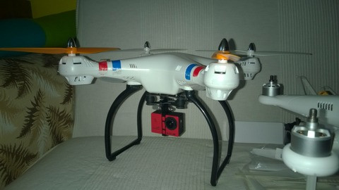

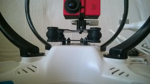

Most tesztelte az X8HC verziót, kimerítő teszt a blogomon. Én is elgondolkodtam, hogy lehetne kulturáltan feltenni a kamerát rá és így: Ali kamera tartó
Innentől kezdve azt raksz bele, amit akarsz.
