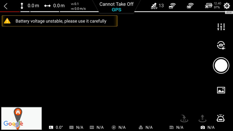

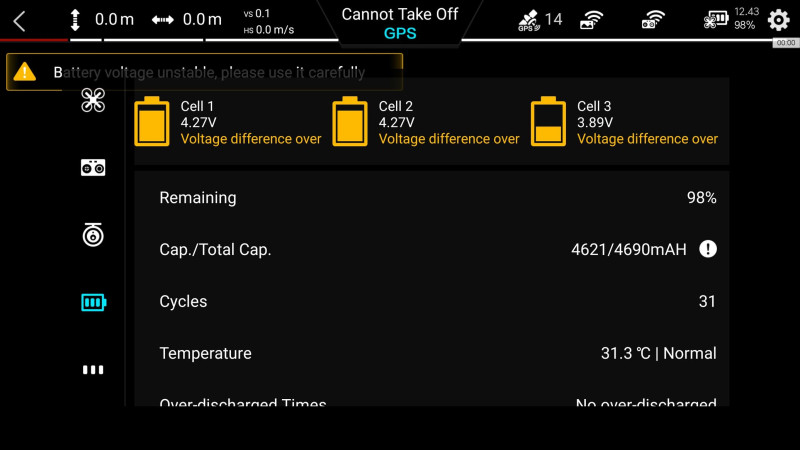

Sziasztok! Az akksit sikerült müködésre bírni a fimi x8 se-t kívülről egy univerzális töltővel, így utána a gyári töltőjével is vette a töltést és a töltés ellenörző ledek is villogtak utána már. A töltés után beletettem a dónba. Bekapcsoltam a drónt és be is kapcsolt, de nem mutat semmit. A drón több hónapot volt egy 30x méteres fa tetején. Szerintetek mit lehetne tenni? Teljes drón paraméter reset a software-ből, gimbal kalibrálás, vagy camera reset? Van még esély?

A fimi x8 se akkumulátora az 5 voltot felvette most megpróbálom 12v-al tölteni és utána megpóbálom a gyári töltőjével megint tölteni

ok köszi Megpróbálom azt előbb, de várok még 1-2 napot mert nemrég hoztam be. Ha nem jön be akkor dobnál egy linket milyen másik töltővel próbáljam meg? Szét lehet szedni az akksit, mert vannak rajta csavarok. Később azért mindenképpen rendelek hozzá akksit. Szerinted jó lehet a 2019-hez a 2020, 2022-es akksik? Mert ugyanolyannak tünik

Még egy kérdésem lenne. Ha véletlen nem sikerül az általad írt módszerrel visszaállítani az akksit. Az enyém 2019-es típus. Szerinted jó hozzá a fimi x8 se 2020,2022-es változat akksija, mert 19-est már nem talál
