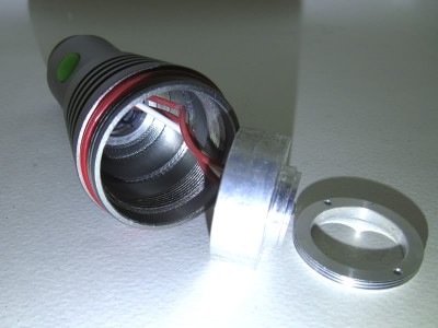

Na megjött a TR-J12. Este próba. Minden szép és jó, csak egy kisebb fúrcsaságot vettem észre. A kapcsoló egy teljes fordulaton és egy negyeden fog csak. Mind a toldón, mind a lámpán. A toldó frankón passzol a lámpához. A menetek épek, nem tudom ezek ilyenek? Kicsit fura, de működik.
A toldóval rettenet hosszú a lámpa!

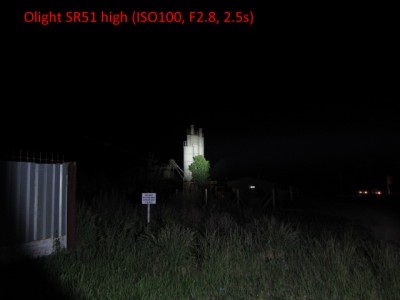

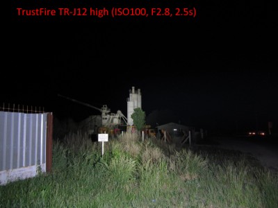

2012 májusi Beamshot adag.
Szereplők:
ThruNite TN30
ThruNite TN31
ThruNite Scorpion V2 with turbo head
Fenix TK35
Fenix TK41
Fenix TK60
Fenix TK70
Klarus XT20
NiteCore TM11
Olight SR51
Olight SR92 -
