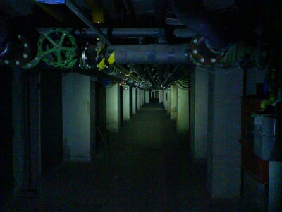

Kicsit mericskeltem
Uniquefire uf-v2: 350meterre a fakat megvilagitotta.
Epuletet 428meterre is, beazonosithatoan. Persze egyiket sem ugy, mintha 200m-re lenne. -
