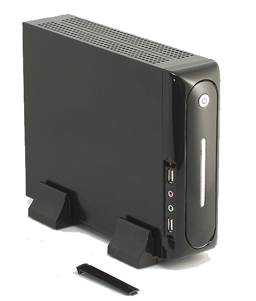

pandor
@zsigus: kösz a képet
@TCr: Csak zsigust idéztem fentebbről: "Ha az E-350-et választod akkor készülj fel komoly ventihangra, mert ezeken általában olyan 6000 körül forgó 4cm-es venti van"
bár ahogy értem venticserével ő megoldotta ezt a problémát -

zsigus
pandor #13174 üzenetére
Így néz ki: [link], azóta változott egy-két dolog, de a hűtés maradt így.
A hűtőt illetően pedig nem vagyok benne biztos, hogy ez maximálisan csendes lenne (bár konkrét tapasztalatom nincs vele). Inkább egy Scythe Shuriken (bár jóval drágább is) ha van rá keret, viszont ez ebbe a házba (Gigabyte) nem fér bele.
