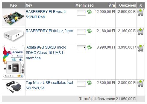

Mennyiből jöhetne ki vajon egy Rapsberry htpc anyagköltésgen, usb-n openelec-el?

Ha már ARM akkor ti már láttatok pl. Rapsberry-n elfogadható sebességen működő xbmc-t vagy valaki használt már élőben ilyet. Mert én amit eddig a youtube-on láttam az katasztrófálisan lassúnak tűnt még a legalapabb skin-el is.
