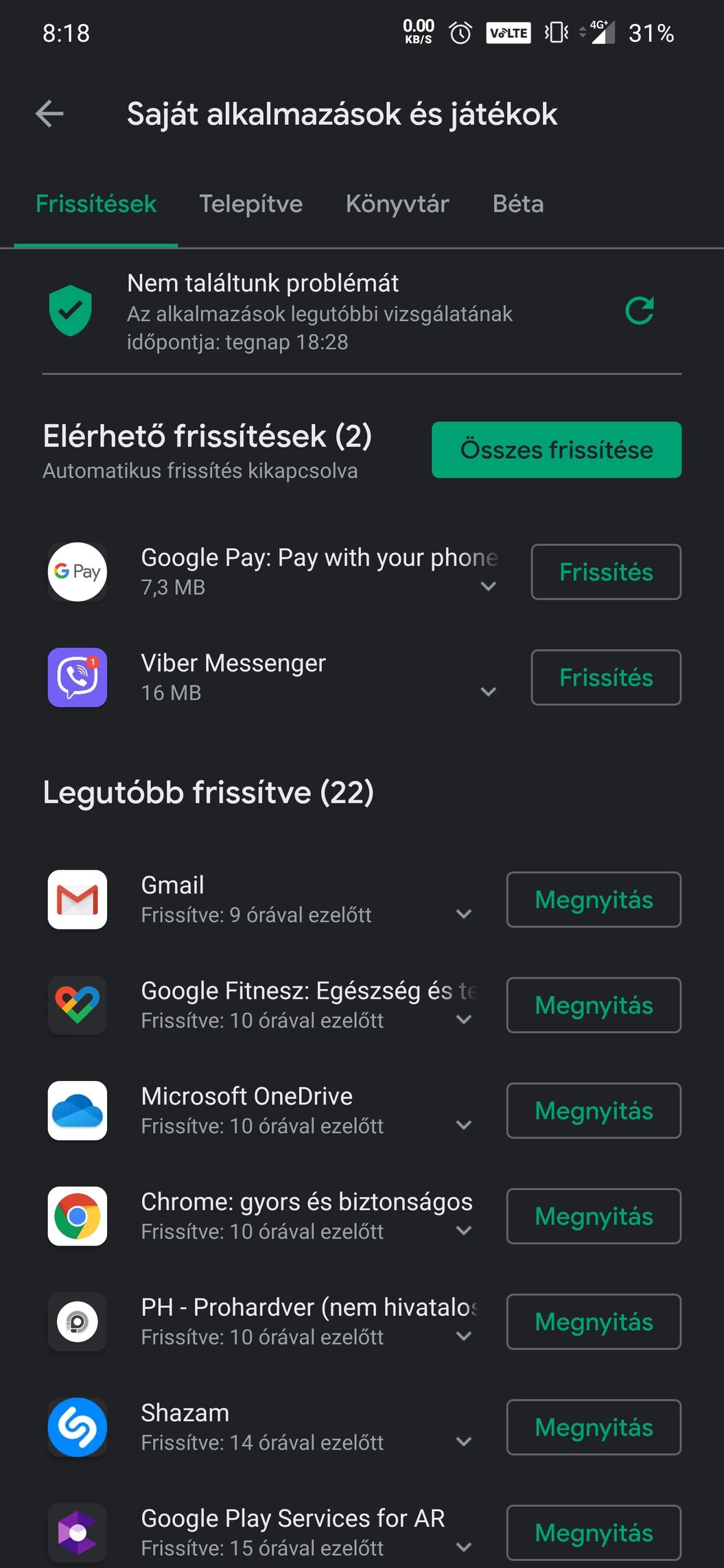

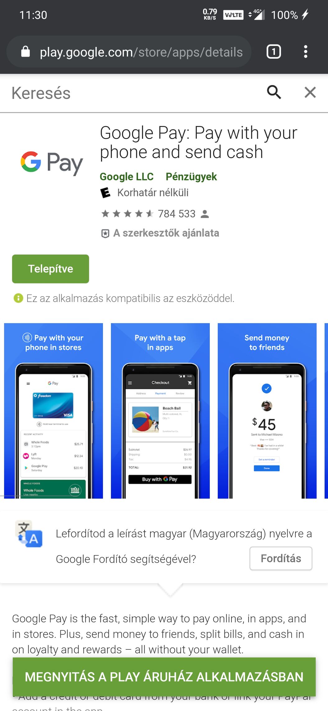

Viszont ami érdekes, hogy nálam megjelent az egyik Google fiókomban a GPay app mint letölthető alkalmazás. Magyar fiók!
Tegnap frissült az app is!

A telefonon 2 Google fiók van megadva. A régebbi már nem nagyon használt fiókomban megjelent a Google Pay app!
A fiók magyar, a fiókban egy magyar kártya van csak megadva ami már kb 4éve lejárt.
E mellett az amerikában elérhető Play Pass is megjelent de aktiválni nem lehet mivel közli, hogy ebben az országban még nem elérhető.qltsar

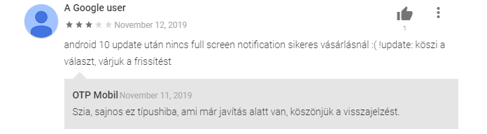

"Érdekes módon a Simple már nem is reagál az android 10-es hibára...."
Fenomenális...

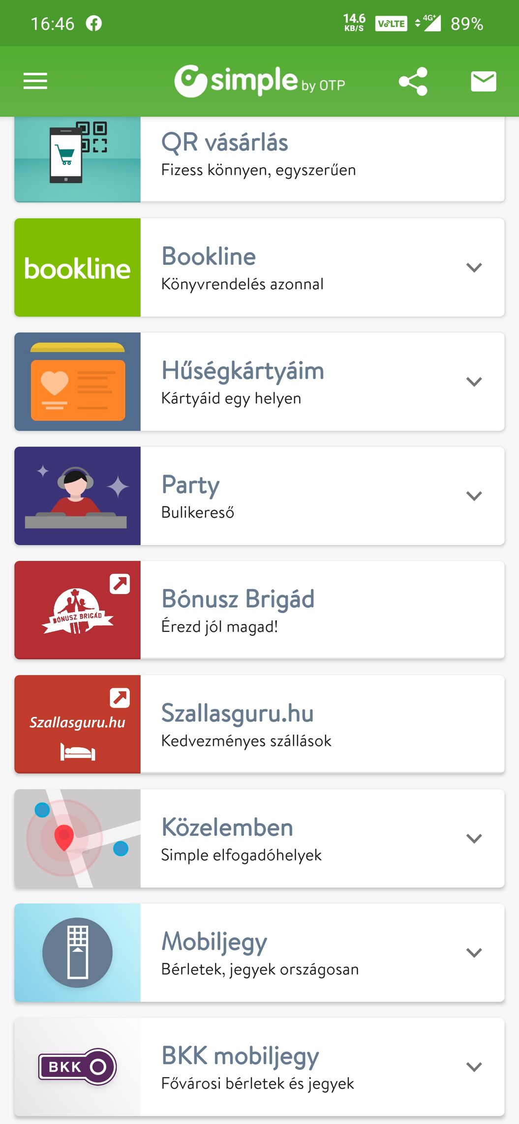

Közlekedési mobiljegy próbaidőszak a Simple alkalmazásban
Kipróbáltam a reptéri busszal is tökéletesen ment. Ha lejár a Mobiljegy appban a bérletem szerintem átállok Simple-re. -

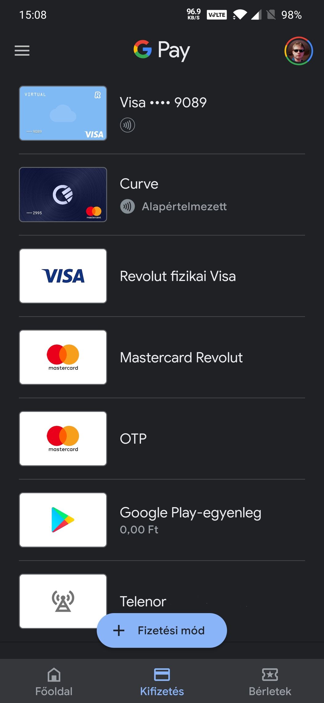

"Neked a Google Pay alkalmazás listázza Curve fizetéseket? Nekem valami miatt nem(csak a Revolut tranzakciókat) mutatja. Pedig a tranzakciók végbe mennek."
A Pay-vel fizettem, a Curve kártyám hozzáadása után. A pay-en is megjelenik a terhelés és a Curve appban is Kép

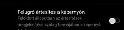

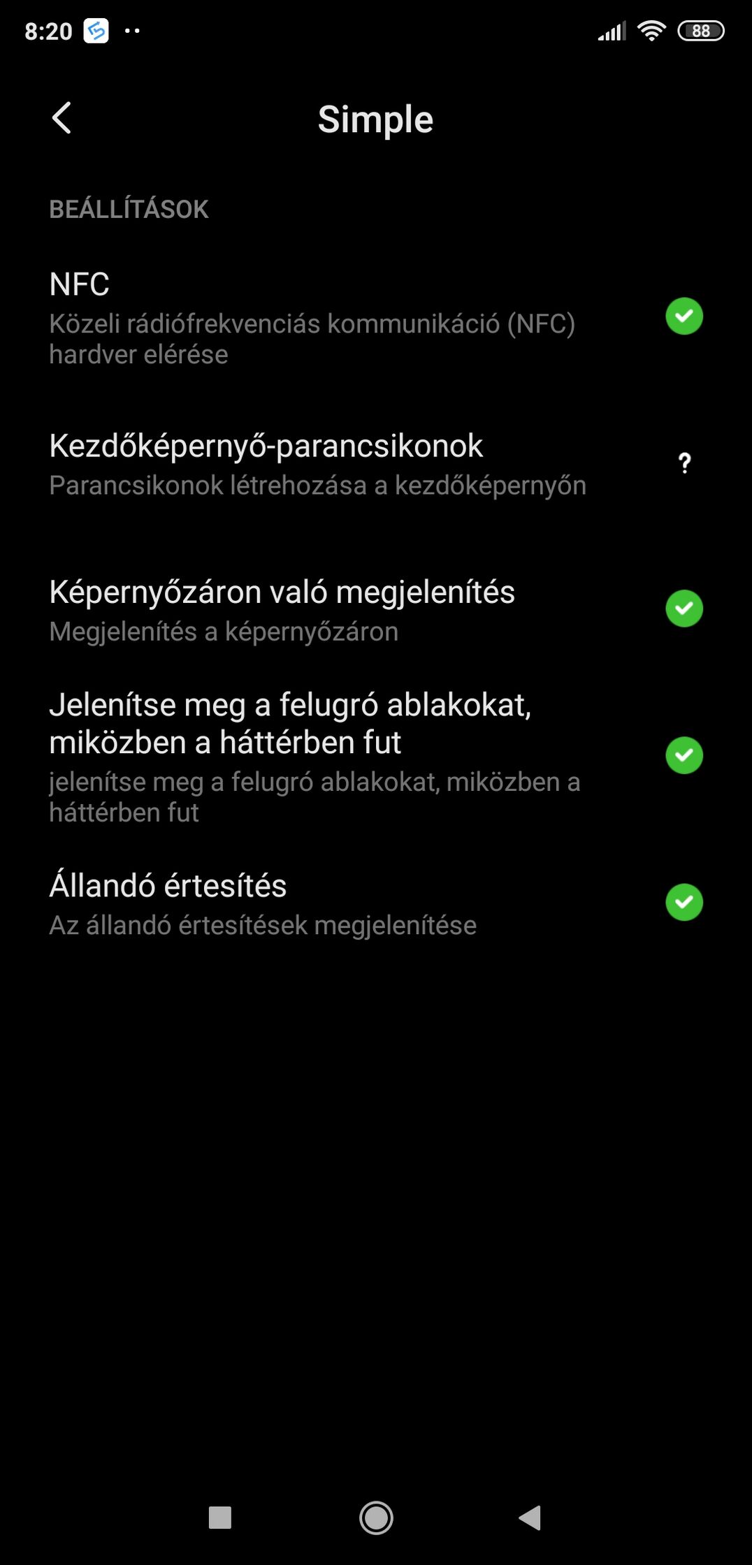

Nincs valami olyan beállításod, ami akadályozza a felugrót? Magyarul képernyő fedvény címen szokott futni. Anno Samunál jött ilyen valamelyik fôverzióval és nem natív droidban volt. Vagy nem volt fixen bekapcsolva, hanem a samu tette hozzá. Azt is vegyétek figyelembe, hogy a fejlesztők sem rendelkeznek minden telefontípus minden veeziójával.
eami
igen az.... mivel minden főverzió váltásnál majdnem minden appnál ez van. kész röhej.
"De megy viszont ha érinted a telefonon nincs semmi visszajelzés! Csak a terminál sípol, hogy oké. Telefon kijelzőjén semmi."

Simple folyamatosan azt mondogatja, hogy ismert hiba és már készül a javítás.... Szeptember óta? Akkor jeleztem nekik a hibát.
