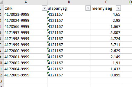

Egy kis segítségre lenne szükségem. Adott két munkafüzet hívjuk "A"-nak az egyiket a másikat "B"-nek. "A" munkafüzetben van sok adat szeretném a "B" munkafüzetbe másolni úgy, hogy az üres sorok ne kerüljenek át. Sorok tartalmaznak megnevezéseket az oszlopok meg adatokat. Annyi kellene, hogy minden sorhoz fixen jöjjenek az oszlop adatok. Az üres sorokat ne hozza a "B" munkafüzetbe.
előre is köszönöm a segítséget.

Mutt
Szia,
Nincs CS01 hozzáférésem, így nem tudtam tesztelni de ezt próbáld meg:
Dim objExcel
Dim objSheet, intRow, i
Set objExcel = GetObject(, "Excel.Application")
Set objSheet = objExcel.Workbooks("dj feltolt").Sheets("Munka1")
For i = 2 To objSheet.UsedRange.Rows.Count
COL1 = Trim(CStr(objSheet.Cells(i, 1).Value)) 'Column1
'CS01 fõképernyõn anyagszám / plant / BOM usage megadása
session.findById("wnd[0]/usr/ctxtRC29N-MATNR").Text = COL1
'session.findById("wnd[0]/usr/ctxtRC29N-WERKS").text = "0610"
session.findById("wnd[0]/usr/ctxtRC29N-STLAN").Text = "1"
session.findById("wnd[0]/usr/txtRC29N-WTEXT").SetFocus
session.findById("wnd[0]/usr/txtRC29N-WTEXT").caretPosition = 0
session.findById("wnd[0]").sendVKey 0
'component screen amiről csak akkor kell elmenni, ha másik anyagot kell felépíteni
j = -1
Do
j = j + 1
COL2 = Trim(CStr(objSheet.Cells(i + j, 2).Value)) 'Column2
COL3 = Trim(CStr(objSheet.Cells(i + j, 3).Value)) 'Column3
session.findById("wnd[0]/usr/tabsTS_ITOV/tabpTCMA/ssubSUBPAGE:SAPLCSDI:0152/tblSAPLCSDITCMAT/ctxtRC29P-POSTP[1," & CStr(j) & "]").Text = "L"
session.findById("wnd[0]/usr/tabsTS_ITOV/tabpTCMA/ssubSUBPAGE:SAPLCSDI:0152/tblSAPLCSDITCMAT/ctxtRC29P-IDNRK[2," & CStr(j) & "]").Text = COL2
session.findById("wnd[0]/usr/tabsTS_ITOV/tabpTCMA/ssubSUBPAGE:SAPLCSDI:0152/tblSAPLCSDITCMAT/txtRC29P-MENGE[5," & CStr(j) & "]").Text = COL3
session.findById("wnd[0]/usr/tabsTS_ITOV/tabpTCMA/ssubSUBPAGE:SAPLCSDI:0152/tblSAPLCSDITCMAT/txtRC29P-MENGE[5," & CStr(j) & "]").SetFocus
session.findById("wnd[0]/usr/tabsTS_ITOV/tabpTCMA/ssubSUBPAGE:SAPLCSDI:0152/tblSAPLCSDITCMAT/txtRC29P-MENGE[5," & CStr(j) & "]").caretPosition = 5
Loop Until COL1 <> Trim(CStr(objSheet.Cells(i + j + 1, 1).Value))
'mentés
session.findById("wnd[0]/tbar[0]/btn[11]").press
'léptetni kell az i értékét
i = i + j
Next i
MsgBox "Keszen vagyunk"Neked egy fájlban vannak a létrehozandó anyagtörzsek (az aktuális mindig a COL1 változóban van), így addig nem kell kilépned CS01-ből amíg új anyaghoz nem érsz.
A fenti megoldásban van egy Do - Loop ciklus ami addig adogatja a komponenseket a listához amíg a COL1 értéke meg nem változik.A másik fontos dolog, hogy a rácson hivatkozni SAP-ban sor és oszlop azonosítóval lehet.
pl. .. CMAT/ctxtRC29P-IDNRK[2,0] mindig a második mezőt az első soron jelenti, vagyis a komponenst.
A sor változót kell léptetni, hogy a komponensek egymás alá kerüljenek és ne mindig az első sor legyen felülírva. Ezért van mindegyik sorban a j belső változó meghívva.Ami fontos, hogy a script el fog hasalni ha olyan sorra hivatkozol ami a nem látható képernyő része. A képernyőmentéseden látszik 19 sor, de ha kisebbre teszed a GUI-t akkor lehet hogy csak 5 sort fogsz látni. Ezt kivédeni úgy lehet, hogy mielőtt írnál megnézed hogy létezik-e az adott sor. Tippre vhogy így:
On Error Resume Next
If session.findById("wnd[0]/usr/tabsTS_ITOV/tabpTCMA/ssubSUBPAGE:SAPLCSDI:0152/tblSAPLCSDITCMAT/ctxtRC29P-POSNR[0," & CStr(j) & "]").Text <> Right("000" & j, 4) Then
MsgBox "hiba"
End If
On Error GoTo 0Megkértem a jogosultságot a CS01-hez így ha majd megkapom akkor tudom tesztelni, hogy az elmélet párosul-e a valósággal.

SAP-ban a CS01 taranzakcióban szeretnék BOM-ot feltölteni.
Összetákoltam valamit, de az a baj, hogy csak az 1 soros BOM-mal működik.
Esetleg van valami valami ötlete, vagy ehhez hasonló kész megoldása?
A scriptet SAP-ból inditom és csak annyit csinál, hogy a megadott excel fájl oszlopaiból kiolvassa az értékeket és beírja az adott helyekre.
De mivel ez csak egy léptető ciklus ahogy halad lefelé mindig csak egyet tud beépíteni.Dim objExcel
