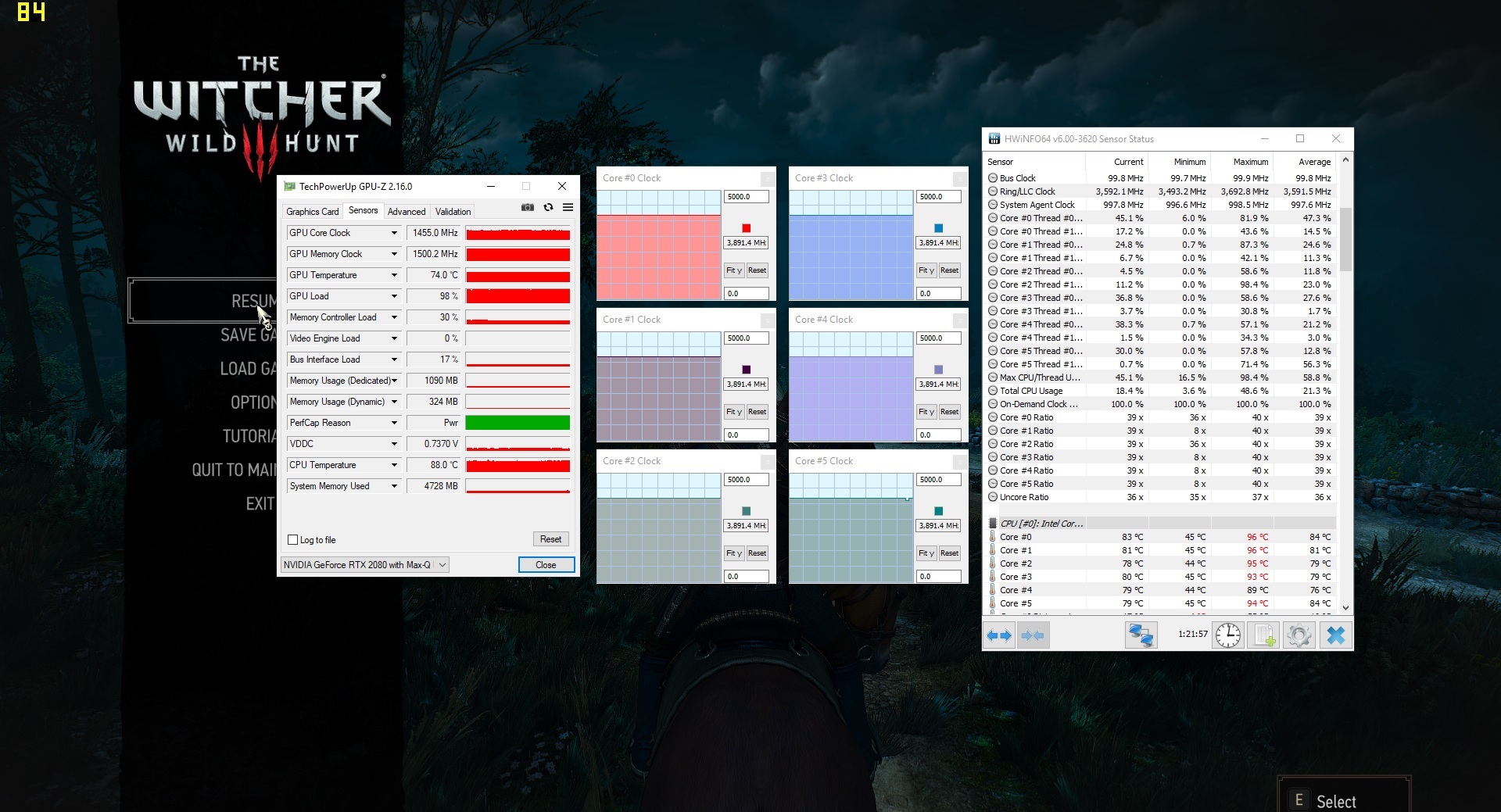

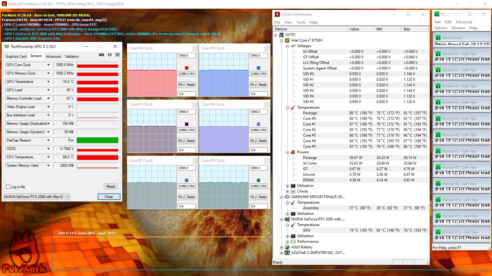

Szóval! Adva vagyon a szép karcsú 17-es Zephyrus. Ezt produkálja Prime+Furmark alatt:
Ez egész jó egy 8750+RTX2080MQ kombó alatt, egy ilyen vékony kuckóban.
Ezt meg egy 2015-ben (!!!) megjelent Witcher III produkálja:
Felhívom mindenkinek a jobb oldali HW-infós ablakban a CPU trottyantásra!
(futottam egy 10 perces kört én is a Withcher-ben és 85 fokig szaladt el az öreg 6820-as)
