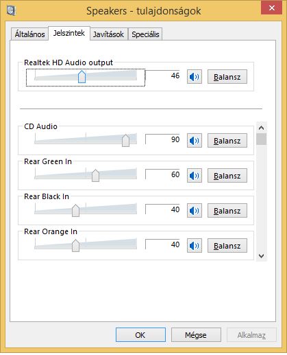

Valami össze van ottan gabalyodva.
Szerencsésebb lenne, ha egyáltalán nem használnád az előlapi audiot, sőt rá se dugnád a kábelét az alaplapra. Rengeteg zajt, brummot képes összeszedni. A régi ac97 driver kell neki, ami szintén nem feltétlenül tesz jót a rendszernek.
Szóval én azzal kezdeném, hogy az előlapi csatlakozókat lehúznám az alaplapról, az ac97 drivert meg eltávolítanám. Maradjon csak a HD.
Aztán fel kéne tenned a legfrissebb Realtek HD drivert. -
MATEO6600
csadi0011
#20063
Köszönöm hogy segíteni próbáltok, értékelem! De sajna nem akar összejönni a dolog.
Az alaplap egy gigabyte ep41-ud3l, realtek integrált hangkártyával. Újrarakott windowssal is ez a helyzet áll fent
Mikrofon portba is próbáltam, semmi. Mikor csatlakoztatom jelzi a gép, de jelszintet nem kap. Ahhoz hogy jelezze a jelet, szerintem nem kell ASIO4ALL se.
5.1-es hangszettem van, és igen, rá van csatlakoztatva az előlapi panel is. -
csadi0011
MATEO6600
#20062
Szerintem próbálj egy realtek újratelepítést. Meg ASIO4ALL sem egy rossz dolog, ha feltelepíted.
Nekem is az alap alaplapi szoftverekkel voltak gondok, aztán egy realtek honlapról beszerzett telepítővel máris több lehetőségem lett.De hozzáteszem nálam win7 alatt semmi gond nem volt. Most viszont win8 van nekem is és szeret gubancot okozni. Néha ki-be kell kapcsolni a rögzítőeszközöket azt hiszem, hogy pl az amplitube tudja használni az asio4all-t.
Nameg az is beleszokott szólni, hogyha valamilyen lejátszó fut közben. Pl a winamp, mpc-hc, vagy akár youtube. Szóval azokat ki kell lőnöm, hogy elsőre megtalálja a hangot.Ja és nálam mikrofonként működik jól. Nem a vonalbemenetekkel.
