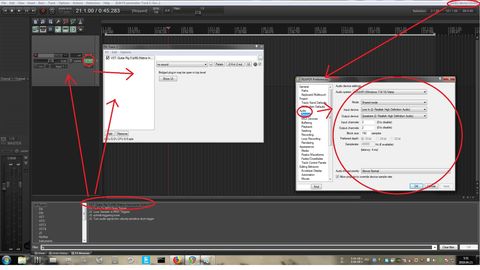

Most már működik mindkettő külön - külön, viszont ezt letudnád írni, hogy hogyan kell beállítani? A Reapert eddig még sose használtam.
"Amennyiben a cél az, hogy Guitar Rig és youtube is legyen együtt, akkor a GR-t futtasd a Reaper-ben, és az audio driver-t a Reaper-ben állítsd át WASAPI-ra, így működni fog mindkettő."

Ha nincs hang, akkor ott valami más gebasz lesz. A GR-t mivel használod, ASIO? (Lehet, hogy ott is kellene még piszkálni valamit...)
Ha igen, akkor felejtsd el mellé a bármi más hangforrást (youtube, pl.), mert utoljára talán a WinXP-ben működött a többféle audio stream (ASIO és WDM egyszerre).
(Majd este otthon még ránézek, hogy nem hagytam-e ki valamit esetleg...)
Ahogy írtam, youtube alá játszáshoz nem használok semmilyen más programot (DAW, Guitar Rig, stb.). Nálam az 1-es csatorna csak akkor él, ha felvételt akarok készíteni, a 2-es meg a youtube-nál játszik.

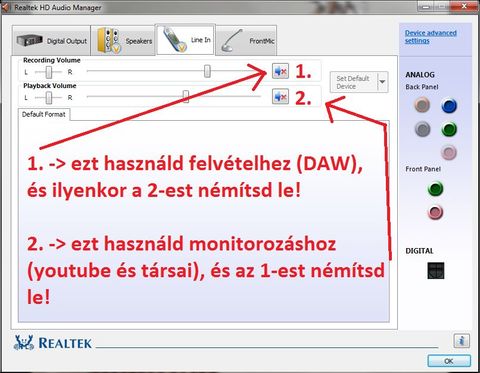

Minden úgy van beállítva, hiába némítom le az 1-est, a youtube egyáltalán nem szól. Egyébként furcsa, mert ha semmilyen effektet nem rakom be a multi az adott presethez, hiába indítom el a guitar rig-et, nem csinál a hanggal semmit, csak a tisztátját hallom a gitárnak.
Ha a Youtube-ot indítom el először, és sorrendbe utána a többit, akkor jó, köszi a segítséget.

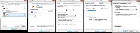

Funk648:
Leírom, hogy nálam mi és hogyan van beállítva. A probléma alapesetben az, hogy a Win7 valamiért úgy lövi be a vonalbemenetet, hogy jóóóóóó nagy késéssel hallatszik bármi. Ennek kiküszöbölésére az alábbiakat tettem (asszem nem hagytam ki semmit).
1. Playback options
Itt igazából nincs semmi extra, ugorgyunk.
2. Recording options
Na, itt lesz a tuti... Ha jól emlékszem, akkor a probléma forrása a Listen fülön a "Listen to this device", ezt kikapcsolva jó lesz...
3. Realtek HD Audio Manager
Ezt nem tudom, alapból felteszi-e a Windows, én talán külön telepítettem, már a fene se tudja. Ami fontos, hogy itt lehet két "csatornát" ki-be kapcsolgatni a felvételnél. Az 1-est felvételhez (DAW, ASIO kíséretében) használd (2-es némítva), míg gyakorláshoz, youtube-hoz, stb. a 2-est (1-es némítva). Érdemes tudni, hogy a 2-es esetében tulajdonképpen "bypass" mód lesz, vagy direkt monitoring, ha tetszik, azaz ezzel NEM tudod használni pl. a Guitar Rig-et. Engem nem zavar, mert a komplett pedalboard van a PC-re kötve.
Érdekesség: ha Reaper-t használsz DAW-nak, abban van valami WASAPI nevű audio driver, ami egy "kvázi-ASIO", egész alacsony latency-vel, és szól mellette minden más, egy próbát megérhet így is. Felvételre nem biztos, hogy használható a késés miatt, de Guitar Rig, Amplitube meg hasonlók futhatnak a Reaper-ben.
