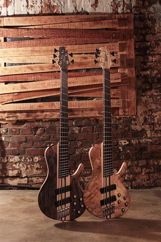

Multiskálás bass? Érdekes.
Kár, hogy elfelejtették kivágni a test felső részét
Egyébként szép darabok, főleg a világos.
Mekkora előnyt adhat merevségben ez a forma vajon? Illetve ad egyáltalán plusz előnyt a formán kívül? -

Picasso hangszerkészítőnek állt?

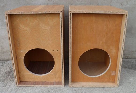

A gitárládában az a jó, hogy egyéni karaktere van, ahány hangszóró-láda annyiféle, szóval pont nem az a lényege, hogy tökéletesen lineárisan szóljon.
Viszont abban a korgban amit kinéztél van hangfalszimulátor szóval össze lehet hozni egy élvezhető gitárhangzást a meglevő hangrendszeren is.
A PC-interfész az az, hogy van usb kimenete amivel közvetlenül digitálisan át tudod tenni a hangját a pc-re, nem kell hangkártyával szórakozni. az a 10ezres korg ezt asszem nem tudja

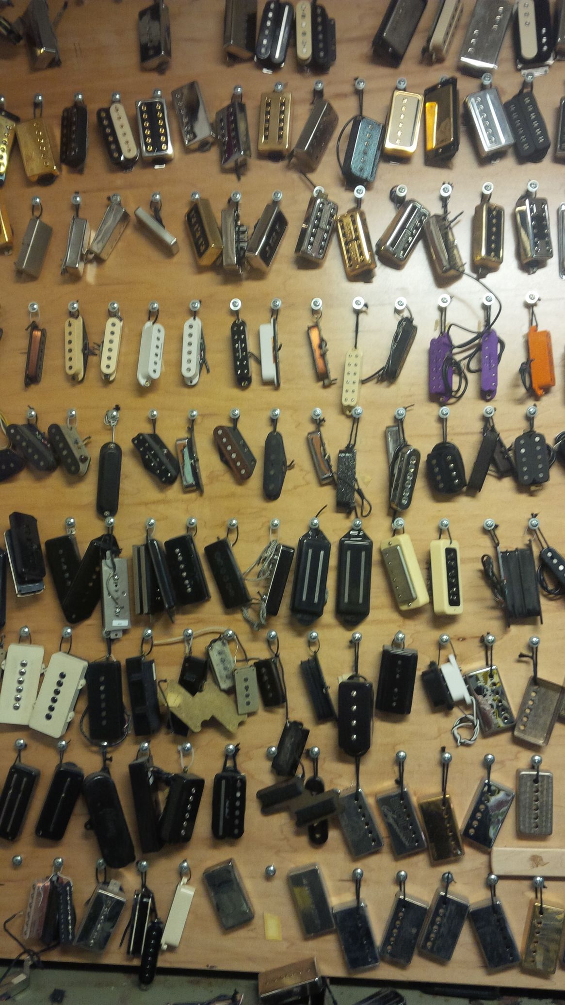

Nekem a Duncanek állnak a legközelebb az ízlésvilágomhoz, próbáltam EMG aktívat nekem túl sok, DiMarziót még nem, azt is szeretik. Ebben az árkategóriában túl sok a gyenge hangszedóvel szerelt gitár. Én szeretem ha magasabb jelű (így köll ezt mondani?
) kicsit harapósabb.
Nem éri még hogy majdnem féláron veszed a gitárt mint a boltban és még kapsz beleszerelve 1 esetleg 2 db ~20.000-et érő hangszedőt? Arról nem is beszélve, hogy ha meggondolod magad később, és el szeretnéd adni, akkor nem fogsz annyit bukni (vagy kijössz 0-ba)Duncant használnak: Five Finger Deathpunchból Jason Hook, Dave Mustaine, Periphery-s Mark Holcomb stb..
Szerintem egy JB/SH-4 kell a hídhoz neked és kész. Letekersz, írja kik használják + hangminta + youtubeon is rengeteg van.Használt gitár fronton elég sz*r a felhozatal perpill ahogy látom.
