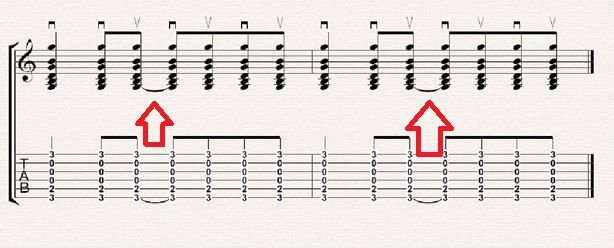

Abban mi a poén hogy két nyolcadot kötöttek össze egy negyed leírása helyett?

Köszi srácok. Figyelem. Néztem a hozzá tartozó videót, de nem értettem.

#30955
Ez azt jelenti, hogy a második hangot nem kell külön lejátszani, hanem az első hangot meg kell hosszabbítani a második értékével. Gyakran azért használják, mert a kitartott hang hosszabb, mint az ütem.
Ez esetben, ahogy Moleman is írta, nem nyolcadot számolsz rá, hanem a kettő értékét, azaz egy darab negyedet. -

#30955
Elméletileg az jelöli, hogy az ott egy negyed, de akkor nem kéne duplán pengetni.
