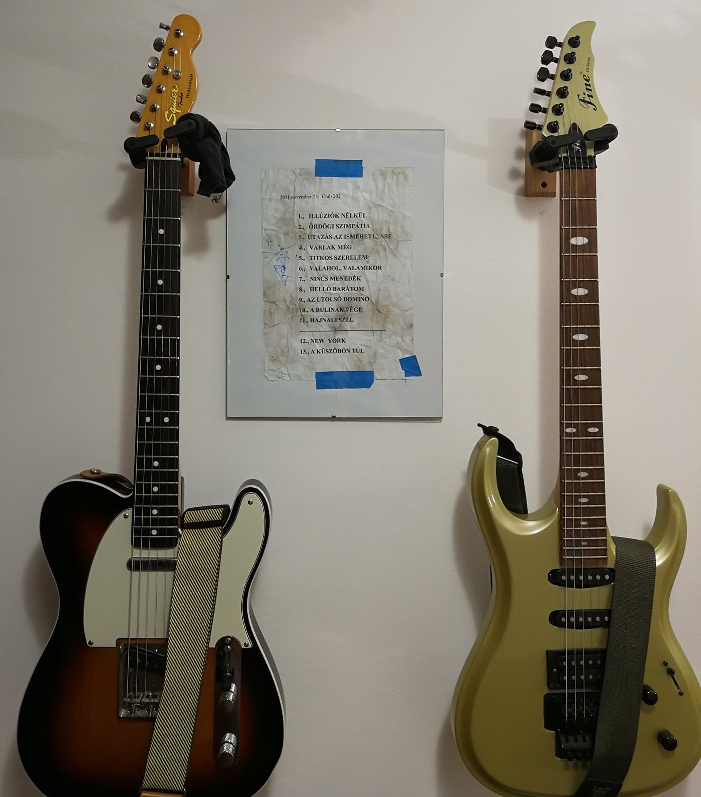

Ráadásul én is kezet foghattam a mesterrel, dedikálta a számlistát, amin előtte 2 órán át ugrált.
