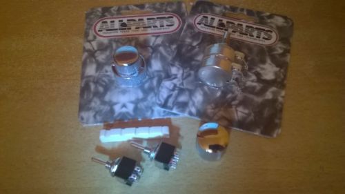

Nnnnaaa... Végre sikerült mindent beszerezni, ami kell egy kis barkácsoláshoz:
- új nyereg, mert a kínai gagyi eltört a G húrnál, ez jóval vaskosabb
- két DPDT kapcsoló (humbikhoz serial/parallel/single kapcsoláshoz, mindkét pukihoz külön kapcsoló)
- 500-500kOhm stacked potméter a hangerőnek + potisapka (mellé tettem a gyári kínait, tulajdonképpen tök egyformák
)(a tone poti a kínai marad, működik, de csak a fotó kedvéért nem bontottam szét a gitárt ((még))
)Aztán a többi izgalmas lesz, mert van ugyan multiméterem, meg forrasztópákám, de egyikkel sem vagyok különösebben jó viszonyban, de majd most megtanulom kezelni mindkettőt. A kapcsoló rejtelmeit is érdekes lesz felfedezni, mert semmiféle jelölés nincs rajta, hogy honnan induljak el vele.

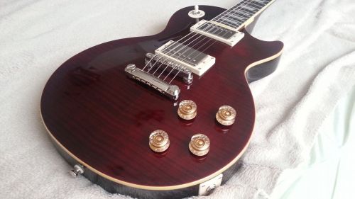

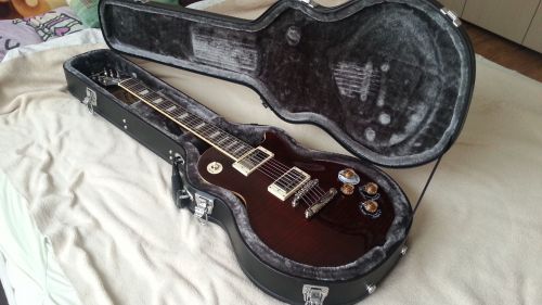

Kicsit körülményesen, de ma sikerült átvennem az új kedvencem. Egyúttal el is bizonytalanodtam a multieffektekben...Nagyon minimális hangzásbeli különbség van, a tipikus Les Paul hangzásból szinte semmi. Tegyük hozzá, hogy lehet a hangszóró a ludas, 5.1-es Logitech, de fejhallgatóval sem ájultam el tőle. Guitar Rig-ben viszon már kellemesebb volt (muszáj volt kipróbálni máshogy is).
Sajnos csak telefonom van fényképezni...
Nagyon örülök neki, Youtube-on, egyéb helyeken írák, hogy előfordulhat festési hiba rajta, én nem találtam, külsőre nagyon szép, egyedül a potméterek sapkái vannak silány módon rátéve, nem merőleges a tengelyre egyik sem.Holnap körbejárom még, mert állítani kell rajta. A boltban nagyon rendes volt az eladó, átnézte (még szombaton megérkezett és ott várt bontatlanul, de csak ma volt fizetés) előttem, kiegyenesítette a nyakat (de minek...). 12. bundnál szinte 2mm sincs a húrmagasság és erősebb pengetésnél előfordul egy kis zörgés. Kár, hogy a hosszú hétvége utolsó délutánján kaphattam csak meg. Sebaj, holnap meló után esem is neki
