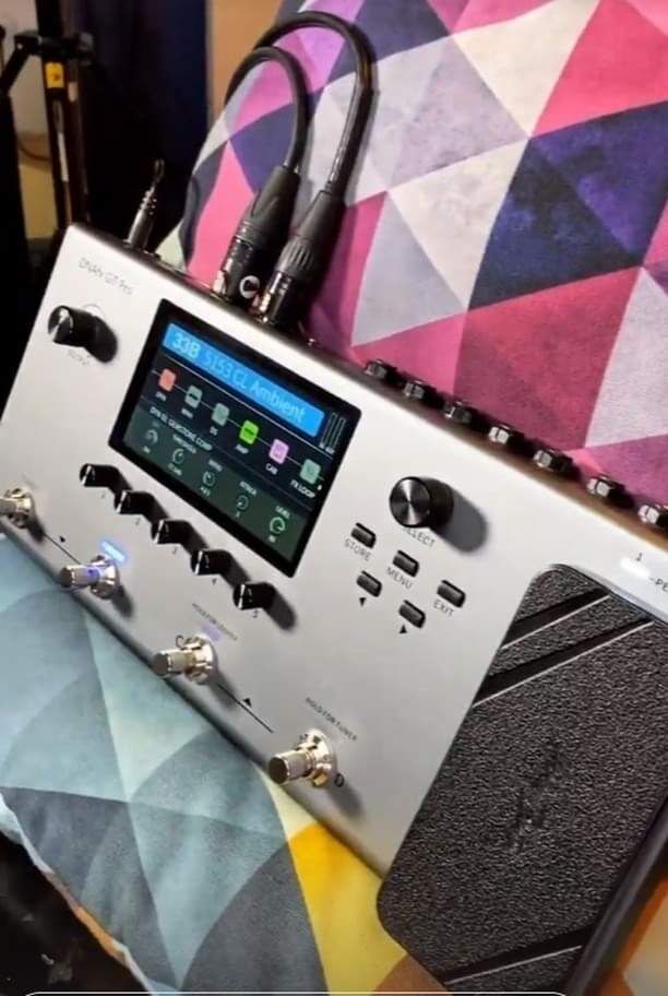

#45735
Megtekergettem ma a DNAfx GiT Pro-t. Eddig nagyon tetszik, sokkal használhatóbb hangokat lehet belőle kihozni, mint a Zoomból. Egyébként semmi varázslat nincs benne, van egy fix lánc: dinamika-wah-drive-amp-cab-fxloop-zajzár-eq-mod-reverb-delay, aztán ezeket lehet paraméterezgetni és ki-be kapcsolgatni presetenként (a sorrendben nem vagyok biztos). Szóval ebből a szempontból még a Zoomnál is butább, de nekem jó ez így, legalább nem rontom el a sorrendet.
A lényeg az, hogy tök jól szól. Tiszta hangzásokból nagyon jókat lehet kihozni, azzal mindig szenvedtem a Zoommal. High gaint is sikerült jót beállítanom, érdekes módon nekem a Supro erősítő boost csatornája adta a legjobban.
Érdekesség még, hogy a cab szekcióban lehet csőtípust választani (EL34/EL84/6L6 meg még pár), ez nem tudom, mit akar így modellezni. Talán a végerősítő típusát. Annak még lenne is értelme, hogy az amp szekció csak az előfok megfelelője, a cab pedig a végfoké és a ládáé. Cserébe viszont mikrofont nem lehet választani. Persze ha saját IR-t töltünk fel, akkor úgyis mindegy.
Száz szónak is egy a vége: tetszik a hangja, valamint elég egyszerű és szájbarágós a kezelése ahhoz, hogy rövid idő alatt is értékelhető hangzásokat lehessen vele előállítani. Like!
Sokadik szerk.: jelenleg egy árban van újonnan a Zoom G5n-nel, és annál sokkal jobban megéri. Persze nincs annyi gomb rajta, kisebb az expression pedál is, kötöttebbek a presetek is, de nekem, mint hobbizenésznek sokkal jobb vétel.

A sima DNAfx GiT esetén elég nyilvánvaló a hasonlóság. A Pro változat viszont úgy tűnik, teljesen új termék, egyik Mooerre sem hasonlít eléggé: másak a kezelőszervek, és a hátsó csatlakozások is. Ránézésre a GE200 és a GE250 között lehet valahol. GE200-hoz képest drága, ha tényleg csak az kicsit felturbózva extra csatikkal és gombokkal, akkor annyira mégsem nagy szám. Ha egy átfazonírozott GE250, akkor viszont elég jó vétel.
Goose-T
benedekco
#45738
Egyelőre még nem egyértelmű, hogy lenne neki Mooer tesója, mint a sima DNAfx GiT esetén a GE150. Persze ott sem teljesen igazolt a rokonság, hiszen ott van a Flamma FX100, ami sokkal jobban hasonlít a Harley Bentonra. Aztán az is lehet, hogy mindkettő a GE150 leszármazottja.

Meg is érkezett a Harley Benton DNAfx GiT Pro!

Úgy látom, DNAfx GiT Pro lesz a neve. Tudásban feltehetőleg a Mooer GE 250 és a 300 Lite között lehet majd. Ez a kép egy kémfotó, nincs még hivatalos kép a cuccról, nem jelentették még be. Egy srác kommentelte be a HB oldalán az egyik teaser fotó alá, pont az én kommentemre válaszolva. Gyorsan lementettem, ki tudja, mi lesz a sorsa.
