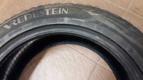

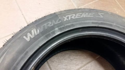

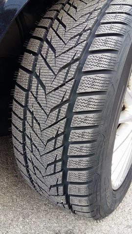

Na, bementem ma a gumisomhoz és megnéztük az abroncsot. Elsőre azt mondták, hogy ez 99% kuka, mert külsőre úgy nézett ki, hogy sokat futottam rajta nyomás nélkül (pedig nem). De amikor szétszedték, akkor látszott, hogy igazából nincs nagy baja, pár ezer forintból javítható.
Végül mégis azt mondtam, hogy veszek egy új párat, ősszel meg majd megint, mert nem akarok javított gumit. Nem szoktam lassan menni, nem érezném jól magam vele. Meg elég nagy volt a csavar, ami benne volt, ha belenéztem a lyukba, látszott, hogy néhány acélszálat is elszakított.
Az új abroncsok Vredestein Wintrac Extreme S-ek lesznek, berendelte a gumis, holnap meg fel is szereljük.
