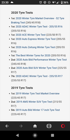

Friss anyag: [TyreREviews:The Best Winter Tyres for 2020] - számomra meglepő ebben a mezőnyben is hogy ki lett a győztes. Igaz, ezek rendes télre való gumik, inkább érdekesség mint hasznos nálunk.juvegamer: Ha több mitn egy évre tervezel az abronccsal, akkor a Toyo, Falken, Laufenn jónak hangzó márkákat húzzuk ki, és a fentiekből pedig egyértelműen a Nexen.

Ránéztem -évek óta először- a csak téi gumi tesztekre, konzervatívabb emberek kedvéért (sokszor kifejtettem erről a véleményem/tapasztalatom már).
Úgy nézem átlag méretben nekünk messze legjobb választás a Bridgestone LM005 és a Hankook icept RS2; jól látom?

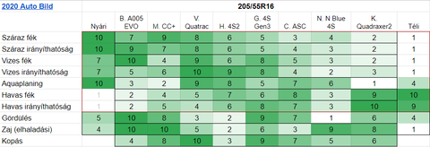

15 tesztelt gumi, plusz téli és nyári:
Apollo Alnac 4G All Season
205/55 R16
Test # Difference
Dry Braking 17th +3.8 M
Dry Handling 15th -2.8 Km/H
Wet Braking 17th +4.3 M
Wet Handling 16th -4.6 Km/H
Noise 5th +2 dB -
Kornel
#42718
Igen, azért van itt a teszt, hogy a számokat lássuk, a felületesebbek legalább az áttekintőt. Én azt látom szárazon gyenge (főleg melegben), vizesen még gyengébb.
Ugyanazt a tesztet nézzük? Az eredményeket az itthoni viszonyok szerint veszed figyelembe?A teszt amit említesz:
Dry Braking 13th +3.5 M
Dry Handling 12th -1.7 Km/H
Wet Braking 12th +6.2 M
Wet Handling 10th -3.1 Km/H
Straight Aqua 13th -6.3 Km/H
Snow Braking 2nd +0.6 M
Snow Handling 1st
Noise 4th +0.3 dB
Wear 7th -12340 Km
Value 5th +0.31 Price/1000
Price 4th +30
Rolling Resistance 7th +0.82 kg / tItt Nem ugyanazt látjuk,hogy szárazon gyenge, vizen méginkább; viszont havon, kopásban, gördülésben és komfortban meg jó?

Keresgélgem a google driveomon, és beleakadtam a táblázatba amit elkezdtem: 4évszakosok 195/65R15
Az első nyolc pontot kap, a második hetet, és ígytovább. Ebben még a GY és 005 korábbi változatai vannak, bár jellegükben hasonlóak; illetve a Quatrac hiányzik, bár arról még csak egy teszt van tudtommal, a Pro meg nem talált be annyira.Érdemes lenne 3-4 méretben gyártanom ilyen egyszerűsítettet; vagy aki excelt nézeget, már a teszteket is kikeresi; a többieknek meg sájszegál csak mondja meg valaki a tutit 15/20k-ért?

dry braking (m)
nyári/4S2/nBlue 4S/téli - 35/37,9/39,3/41
dry handling (subj)
nyári/4S2/nBlue 4S/téli - 10,0/8,8/8,5/7,5
wet braking (m)
nyári/4S2/nBlue 4S/téli - 37,7/36,8/39,5/38
Straigtht aqua (km/h)
nyári/4S2/nBlue 4S/téli - 75,97/82,91/71,98/81,31
Snow braking (m)
nyári/4S2/nBlue 4S/téli - 40,9/24,7/24,9/23,2
Rolling resistance (in kg t)
nyári/4S2/nBlue 4S/téli - 7/8,57/9,32/9,3Autobild 205/55R16
dry brake (m)
nyári/Quatrac/nBlue 4S/téli - 39/40,6/41,9/44,3
dry handling (km/h)
nyári/Quatrac/nBlue 4S/téli - 90,9/90,4/89/88,5
wet braking (m)
nyári/Quatrac/nBlue 4S/téli - 47,2/46,3/50,3/55,8
nyári/Quatrac/nBlue 4S/téli - 81,9/81,4/78,4/76,7
Snow braking (m)
nyári/Quatrac/nBlue 4S/téli - 68,8/28,6/29,9/27
nyári/Quatrac/nBlue 4S/téli - 8,6/8,8/9,6/8,6Adac 175/65R14 - itt nincs nyers adat, de röviden tesztgyőztes lett.

205/55R16-ban is kétezer a különbség.Vredestein Quatrac
Dry Braking 3rd +0.9 M
Dry Handling 2nd -0.2 Km/H
Wet Braking 2nd +1.3 M
Wet Handling 1st
Straight Aqua 1st
Snow Braking 8th +2 M
Snow Handling 6th -1.6 Km/H
Noise 10th +0.9 dB
Wear 1st
Value 6th +0.74 Price/1000
Price 13th +115
Rolling Resistance 9th +1.15 kg / tKleber Quadraxer 2
Snow Handling 1st
Noise 4th +0.3 dB
Wear 7th -12340 Km
Price 4th +30
Rolling Resistance 7th +0.82 kg / t -
haris/Kornel: Valóban, most 14et néztek. A Bf eredményei rémlettek; de hát ezzel itthon nem tudok mit kezdeni négyévszakosként, havas környéken lakó (Mátra és Börzsöny környékén akad néha) télinek jó még lehet.A lakosságunk 98%ának viszont nem nagyon, egész évre meg... továbbra sem ezt fogom ajánlani, és szvsz félrevezetés ezt ajánlani.
jookmak: Vredestein Quatrac (Pro) is szóba jöhet, de az EVO-t tenném első helyre ha 3 évente 1 napot látsz havat. H évente 3×, akkor Quatrac Pro.

Én sehol sem azt látom, hogy a Kléber lenne feljebb pozícionálva, sem eredményekben, sem mint 'márka': [link]
