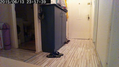

Na pénteken vettem egy D-Link DCS-935L-t. Elég vegyesek a tapasztalataim vele.
Ami tetszik:
- egyszerű BASIC telepítési mód
- jól paraméterezhető ADVANCED beállítási mód
- bekapcsolás és basic telepítés kezdetén egyből felajánlott új firmware-t és úgy telepítette fel a kamerára, hogy az nem halt meg /kicsit féltem a wifis firmware upgradetől/
- jó webes kezelő felület a kamera és a cloud esetén is és az androidos app is rendben teszi a dolgát.
-erős és érzékeny a mikrofon benneAmi nem tetszik:
- elég gyakran kapok olyan alertet, hogy a készülék leszakad a hálózatról/cloud szolgáltatásról...nem értem miért...arról viszont nem jön alert, hogy újra felcsatlakozott
- androidos appban gyakran megszakad a képátvitel és sokszor nem tud csatlakozni a kamerához sem, ilyenkor "hálózati hiba" üzenetet kapok
- eléggé melegszik a kamera
- időnként kattog
- elég zajos a képe /szerintem/Ára kb bruttó 30.000.-Ft volt.
Alternatívaként most találtam ezt: http://luxcam.eu/hu/page/home
Árban és tudásban a Luxcam FIX az, ami a D-Link 935L párja lehet, van benne SD kártya kezelés, viszont azt nem tudom, hogy képes-e FTP-re rögzíteni mozgás esetén, mint a D-Link. -
