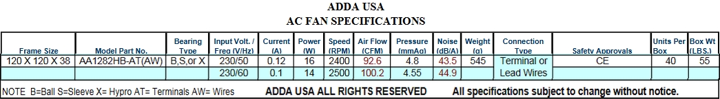

Kicsit nyomozni kell utána
https://eu.mouser.com/datasheet/2/6/ac_fans-1155471.pdf
Ha jól veszem ki elvileg nem gond, ha 12Volt DC lesz a venti, mert a mostaniak 240Voltosak ?
DC alapon tudsz szabályozni vagy van PWM lehetőséged is ?A fontosabb paraméterek, amikhez nem árt ha hasonlít az új venti.
A légszállítás 93CFM ( az ~ 158m3/h) (1m3/h = 0,59CFM vagy 1CFM = 1.7m3/h)
A légnyomás 4,8mmAq (az 4,8mmH2O más néven)Itt van egy lista
Best High Airflow Fan for PC Case [High CFM Fan 120mm / 140mm]
linkA Noctua industrial ventiknél maradva
link
A 120mm-es 3000-es fordulatú még túl is teljesítik a kívánalmakat , de nem halkabbak,
hacsak nem tudod valahogy PWM-ről valami venti profilal vezérelni.A 120mm-es 2000-es fordulatú ventikből van 3 pines és 4pin PWM is, nem éri el az ADDA venti paramétereit, de halkabb max fordulaton csak ~ 30dB/A,
Látom a panelen van még hely esetleg 3 db-al már jó lenne? passzAjánlani nem tudok, mert ahhoz nincs tapasztalatom, de ilyen elven keresgélhetsz te is a ventik között, vagy lehet befut valaki akinek van tapasztalata és ajánlani is tud.
Ui:A kínai noname ventik paraméterei, ha jól olvastam nem mindig fedik a valóságot.
