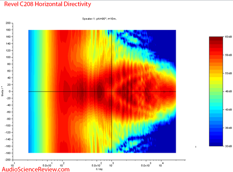

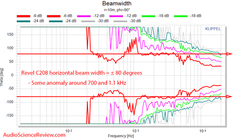

Ugyan régi hsz, de számomra most aktuálissá vált a center téma szóval érdeklődnék.
"írtál bele olyat is, ami nem igaz, például hogy a gyártó azonos szériájából kell válogatni, ez különösen a centernél nincs így"
Ezt "csak" úgy kell érteni, hogy pl M.A. Bronze szettbe mehet, vagy akár javasolt is egy jobb pl M.A. Silver center vagy más gyártó is szóba jöhet?Revel front közé keresek 3 utas centert és néztem SVS ultra-t meg egy Focal-t is csak nem tudom, hogy jó döntés-e ez az irány vagy inkább érdemesebb maradni egy 2 utas revel C205-nél
