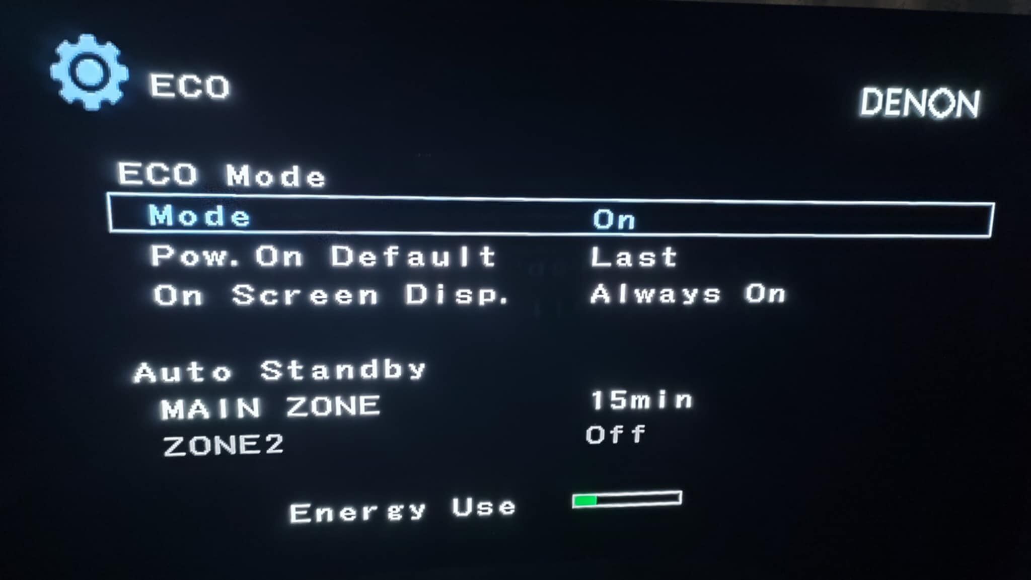

aldebaran #81377 üzenetére
Nem érdemes. Ez csak visszafogja az erősítő teljesítményét, hogy ne melegedjen annyira, ami dinamikaveszteséggel jár. Viszont bőven nem melegszik annyit, hogy baj legyen, ezért nem érdemes ezt a funkciót használni. Ha baja lenne tőle, amúgy is lekapcsol, és 1-2 másodperc múlva működik tovább. Amennyiben ilyet tapasztalasz, kizárólag akkor érdemes nem 8 Ohmra állítani. Én csak akkor tapasztaltam ilyet, amikor 2 Ohmot kötöttem az erősítőmre.
