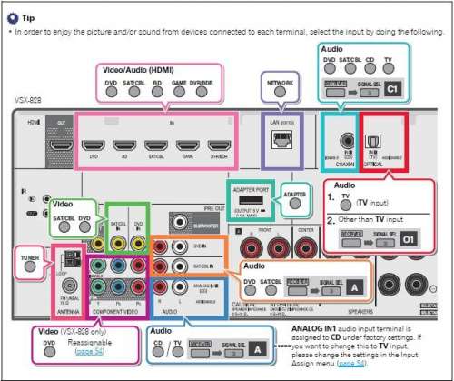

Abban tudnál még esetleg segíteni hogy hogyan kell ezt a hozzárendelést megcsinálni mert erre vonatkozóan sehol sem találtam utalást. Azt tudom csak hogy az optikai és a coaxiális bemenetekhez az van írva hogy assignable tehát elvileg hozzá lehetne rendelni de az input assign menüpont alatt csak egy analog inputba lehet belépni ahol analog beállítást CD vagy TV módba lehet kapcsolni. Digitális input sehol sem jelenik meg.Nem értem hogy ha a hátlapon vannak ilyen csatlakoztatási lehetőségek amelyek ráadásul ilyen assignable jelzésűek akkor a menüben miért nem látható az az opció amivel ezt a hozzárendelést el lehet végezni.
kp59
Van egy FiiOX3 digitális audió lejátszó ([link]) aminek a coax kimenetét összekötöttem egy Pioneer VSX-528 ([link]) digitális coax bemenetével.
Ehhez egy ilyen [[link]] kábelt használtam fel.A gondom az hogy a bemeneti forrást hiába állítottam CD-re (ez van ugyanis feltüntetve az erősítő hátlapján a coax csatlakozó mellett) hang az nincs sőt még úgy látom az erősítő sem érzékeli a kapcsolatot mert villog a kijelzőjén a csatlakozó típus felirata.
Azt szeretném megkérdezni hogy az X3 coax kimenetét lehetséges így az erősítőhöz csatlakoztatni vagy ez másra van kitalálva?
Esetleg túl hosszú lenne a 2,5m-es kábel amivel a lejátszót és az erősítőt összekötöttem?
