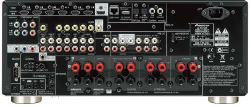

Samsung55ES8000 Ehez társul 1
Dune HD Base 3D médialejátszó és 1 Pioneer VSX-922 ezekhez kellene,vmi jobb minőségű
1.5 elég.. -

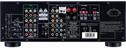

Azt hiszem félreértelmezted, bár nem valami jól fogalmaztam meg a dolgot.Szóval adott egy pioneer vsx 323 erősítő és egy panasonic ht535-s házimozi.A pana házimoziban az erősítő részleg a mély ládában van ezért gondoltam arra hátha össze lehet hozni a kettőt.A pioneer aktív mély láda kimenetét szeretném a panasonic sztereó bemenetével összekötni ha működik ez úgy.És így a panasonic házimozit csak aktív mélyládaként szeretném használni.Működne ez így?

Most vettem egy erősítőt és aktív mély kimenet van rajta,összelehet kötni egy sima dvd lejátszós erősítővel amin csak a mély láda lenne(többi az új erősítőn van?(Csak stereo RCA bemenet van rajta)
Előre sorry ha hülyeségek kérdeztem.
