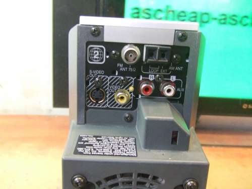

Kérdésed egyik felére választ kaptál.
""Az átalakító nem működik együtt a Dolby digitális jelekkel, amelyek HD csatornával rendelkeznek. Az eredmény, hogy a hang nem fog működni.
Magyarázat: Optikai jelfolyamon egyszerre több hangsáv is működhet (pl: STEREO, DOLBY 5.1 stb) alap hogy a STEREO jelet mindig küldik, de ha mégis csak a DOLBY valamelyik formáját küldik akkor nem tudja kódolni a jelet."
Ez azt jelenti,hogy 5,1-es hangot nem is tudok kiküldeni vagy csak az a konverter nem tudja?"
A leiró tájékozatlansága elég nagy, mert a Dolby digital még nem HD
viccet félretéve: müködni fog ez is csak a kimenő jelet PCM-re kel állitanod a tévén /lejátszón. De halani fogod vele az USB és egyéb digitális forrást is.Spiky03: vezetékes távkapcsoló.
maximális moziélmény... főleg ha úgy nézik ahogy a képen látszik beállitva...

Olyan problémám van,hogy vettem egy új Samsung ue32f6400-as tv-t.Van egy régi Panasonic sa-dm3 házimozi rendszerem.Összekötöttem a 2 készüléket,de csak a tv hangja megy ki,az egyebek(Pl. USB-ről nézett film) nem.Azt szeretném elérni,hogy 5,1-es hang is kimenjen,ha ez egyáltalán lehetséges ezzel a készülékkel.
Azt mondták azért van,mert kell hozzá egy digitális analóg átalakító.
http://orfeusz.unas.hu/spd/orfeusz_640382/OPTIKAI-SZTEREO-RCA-ATALAKITO-digital---analog-kon
http://www.conrad.hu/conrad.php?name=Products&pid=989149
Alapvetően ezt a 2 fajtát találom a neten,bár gondolom biztos van több.
A házimozi bemeneteim:
A kérdésem az lenne,hogy ezek közül vmelyik egyáltalán jó nekem?És ha igen,akkor hogyan kell összekötnöm a tv-t-átalakítót-házimozit?
Illetve az egyik model oldalán ezt írják:
Vagy ne is szórakozzak vele,hanem vegyek inkább egy modernebb hangrendszert/házimozit,amin már digitális bemenet is van?
Válaszokat várom és előre is köszi a profik segítségét!! -
