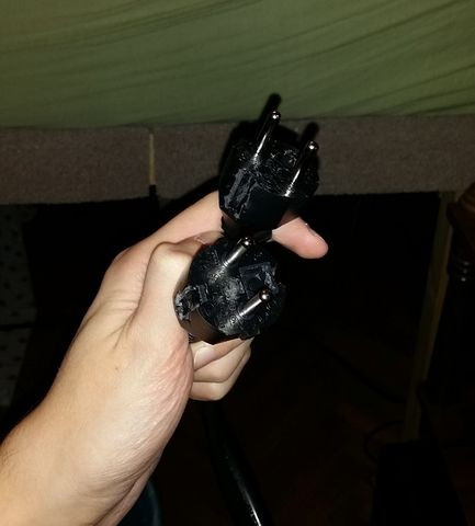

villifog
Minden puding próbája az evés. Mivel 7 aktív hangfal csatlakozik a Marantz AV7005 processzorhoz (nálam már csak házimozis erősítő), megpróbálnám minden készüléket: 7db aktív hangfal+tv+pc+erősítőt egy konnektorba (elosztóba) csatlakoztatni. Gondolom a tv, a pc, az erősítő, a két front, a center, a két mélynyomó kb. egy helyen van, a két hátsóhoz kellene hosszabb villannyal odaállni. Ha ez sem hoz megoldást még mindig ott a belinkelt hdmi-optikai-hdmi kábel.

villifog
Pedig a hibajelenség egyértelműen földhurok hibára utal. Mint a linkelt felhasználónál is a kettős szigetelésű készűlék, készűlékek (földelés nélküli) pl: X-box nem okozott hibát. Minden kűlső jelforrásról működő készüléket földhurok leválasztóval kell ellátni pl: lcd tévék vagy médiabox-ok bemenetei, pc-be épített tv-kártya bemenete, házimozis erősítő FM-bemenete. Nálam is mindenhol van, kivéve az internetes modem, pedig sosem volt emiatt gerjedés a hálózaton. A hdmi-kábel árnyékolásának megszűntetése nem jó ötlet, ez olyan mint amikor elvágod a háromszorosan árnyékolt kábel árnyékolását, ilyenkor szivárgás, jelbeszűrődés lép fel. A földelés megszűntetése csak tüneti kezelés, nem a probléma megoldása. Milyen készűlékek vannak még a házimozis erősítőre kötve, milyen védettséggel rendelkeznek? Minden készűlék hdmi-vel csatlakozik és van egy hdmi-monitor kimenet a tv felé? Az is furcsa jelenség, hogy csak diszkrét vga-val áll fenn a hiba és az integráltal nem. Mind a kettő hdmi-vel csatlakozik? Egy konnektorba van dugva a tv, pc, erősítő, mélynyomó? Milyen készülékek lehetnek külön rákötve esetleg a tv-re.

drdr
Lehet inkább egy másik tápot kellene kipróbálni. Mi van most a gépben? A szabványos PC tápok nem kettős szigetelésüek, ezért kell a védő föld. Ha esetleg testzárlat alakulna ki a PC tápban, akkor a zárlati áram valamely audio/video kábel árnyékolásán folyna és esetleg magával vinné a kapcsolódó egyéb készüléket (főleg ha ávk sincs a hálózatban). Mellesleg érintése is "kellemetlen" lehet.
A 90-es évek közepén találkoztam egy testzárlatos táppal, dehát az ördög nem alszik.
Szóval szerintem ne használd védő föld nélkül... -

GâLî
Jelentem sikeresen megoldottam a helyzetet!
-messzebb vittem a géptől a processzort, nagyjából másfél méterre. Eddig egy fa "hifi állványon" közvetlenül felette volt. Ezzel jelentősen csökkent a zaj de még mindig jelen volt.
-kipróbáltam hogy a PC-t földeletlen tápkábellel kötöm be (és a monitort is akkor már) ez végleg megszűntette a zajt
A rendszer így is földelve van, csak az aktív hangsugárzúk irányából."do not try this at home
" szóval fogtam két tápkábelt és precízen kitéptem belőle a földelés érintkezőit
Amit még lehet ki fogok próbálni:
-megszakítani a HDMI kábelben az árnyékolásokat közvetlenül az egyik csatlakozónál
-galvanikus hdmi leválasztó
-másmilyen processzor -
