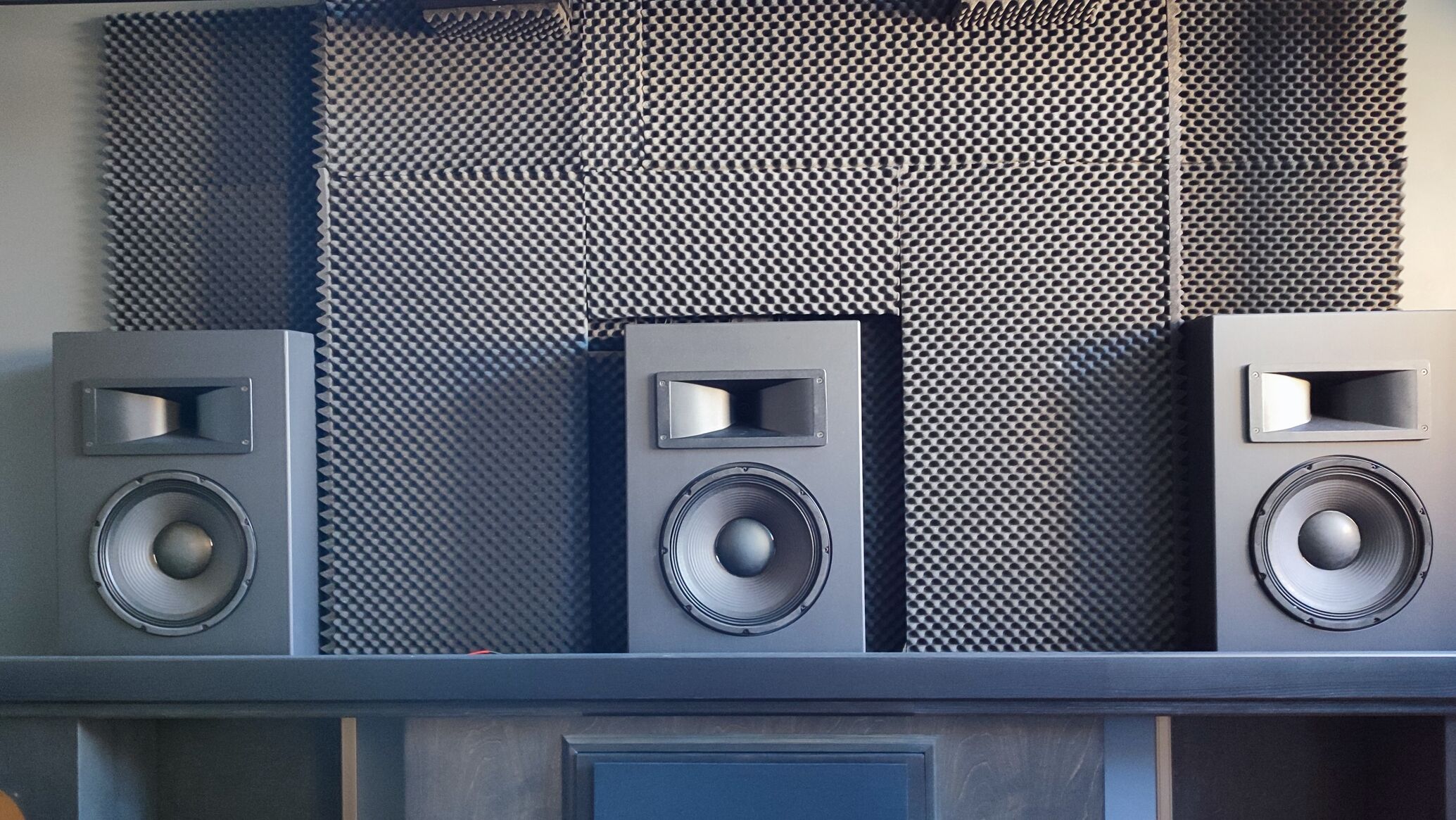

Lassan, de bizonytalanul közeledik valami.
A végleges fürdőgatya anyagot is meg kell lassan rendelnem, még az is képlékeny, hogy fehér vagy szürke legyen.
Némi akusztikázás is szükséges még, jelenleg sikerült 500 ms alá süllyesztenem a lecsengési időket, szóval kevéske időmben, dolgozgatok az ügyön. -

#178010
"Sikerült találnom 12"-os "mester" hangszórót a centerembe, így teljesen megegyező lesz az LCR"
Ugyan már........ ne gondold, hogy végeztél. Eltérő időben, és nem biztos, hogy ugyanazon a gyártósoron készült, így biztosan nem lesz megegyező. Az a minumum, hogy keresel 3 db egymást követő szériaszámú hangszórót.![;]](//cdn.rios.hu/dl/s/v1.gif)
python1
Teljes siker!
Sikerült találnom 12"-os "mester" hangszórót a centerembe, így teljesen megegyező lesz az LCR. -
