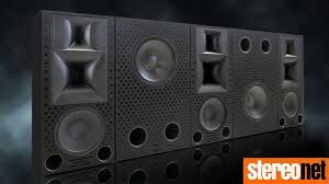

#176539
Jelenleg 1200Hz-tól indulnak a driverek, van 2 fajta itthon, ami tudja a 13kHz-s feletti tartományt és ami csak szinte a középtartományt, de azt nagyon.
Tehát a nagyobb tölcsér és (JBL klón) erőlködés nélkül tudná a középtartományt, a kisebb tölcsérhez viszont akár tudnék komolyabb drivert is szerezni.
Szerintem valami biztosan bejut 13kHz felett is, mivel kihallom ha a másik drivert felengedem 20kHz-ig.
Csak gondolkodtam ezen a felálláson is, minden adott lenne hozzá, de lehet elengedem. -

#176538
Na, részben ezért kell jó 1" driver, hogy 10kHz felett is értékelhető legyen a produkció. Amúgy hallasz 13kHz felett?
Ezekben a nagy 3 utasokban is normál (de jófajta) 1" magasak vannak legfelül. A középdriver pedig 1,4" vagy 2", ha egy ilyet beraksz, attól még a jelenlegi 1" magasad nem lesz jobb a top oktávban. -

Hej!
Mennyire lenne életképes 2 tölcséres sugárzót beépíteni az LCR sugárzókba (ME45/ME20)?
A nagyobbik a közepeket adná 1000Hz-6kHz-ig a másik 6kHz felett, a JBL klónok gyönyörű közepet adnak, de nem tudnak 13kHz felett érdemi frekvenciákat, és bizony kihallani.
Komolyabb mozis sugárzókba, csak ilyeneket látok, és ajánlásokban is pont ezeket a felállásokat javasolják.
Vagy elég mozira az egy driver, harman curve így is megvan. -
