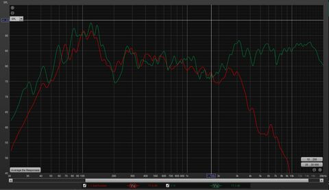

Egy kis érdekesség:
Canton FR1, 0 fokosan mérve kb. 50 centiről.
Az egyikben a magas egyáltalán nem megy. Azt hittem csak hangváltó probléma, de cseréltem a rossz ellenállást, és ugyanúgy nem megy. Kiszerelve nem lehet rajta ellenállást mérni.
Szerintetek ez hol váltja a magasat amúgy? Hasonló de jóval kisebb Canton GL260 az 1700 Hz, de ez nekem annál többnek tűnik. Bár nem vagyok benne biztos hogy a keresztváltó jól működik ha nincs rajta az egyik hangszóró.

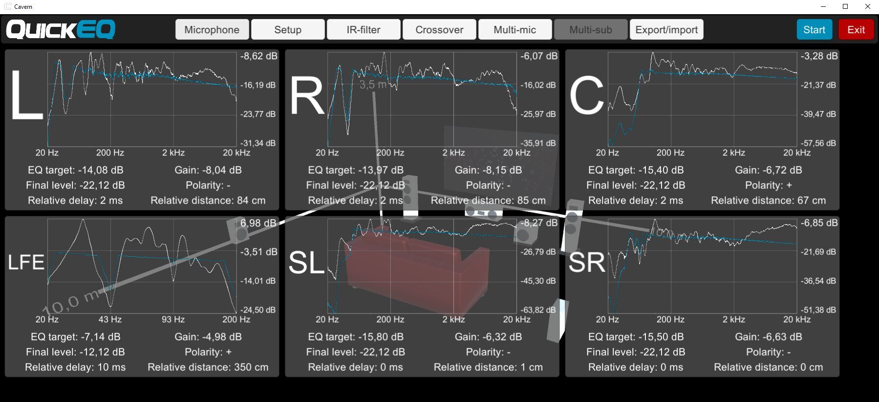

Subbal semmit. Amíg nem készül el az időbeli tisztogató (majd az Atmos támogatás után), addig az átlagos késleltetésére lövi be automatikusan. Az a gond, hogy gyakran 100 ms eltérések vannak különböző frekik közt, mint azt pl. az AudioHolics mérési mutatják. Olyat tudsz még próbálni, hogy a delay mérést 40-50 Hz HPF után csinálod, az a nagyon torz frekiket kiszedi, hogy egyértelműbb legyen a mérés. Persze ez is csak tüneti kezelés, sokat gondolkoztam egy jobb delay elemzőn, de még túlmutat a tudásomon.
ada19: a csúcsa ellentétes irányba néz, mint a többinek.
MasterMark
VoidXs
#175633
Oké így már értem. Meg tudná fordítani szoftveresen, de csak ha bepipálom. Szóval ha az nincs bepipálva, akkor mindegy hogy + vagy - jelet ír.
Próbálgattam pár mérést, akárhova teszem a crossovert ott lesz egy beszakadás minden csatornán, hol kisebb, hol nagyobb.
Láttam Tamoo videójában, hogy kézzel késlelteti a szubot, azt megpróbáltam egy nagyon picivel jobb lett olyan 6-7 ms körül, aztán 9-től megint rosszabb.
Ezzel mit lehet kezdeni? -

Ne bántsd, mert minden rendben van
VoidXs
MasterMark
#175630
Számít, csak ellenőrizni kell. Ezért van a javító pipa alapból kikapcsolva, mellette pedig egy figyelmeztetés, hogy ellenőrizd, mielőtt használod.
0 fokos méréshez simán töltsd be azt a fájlt (a 90 fokost pedig clear-eld), és állítsd a főmenüben sztereóra.
VoidXs
MasterMark
#175628
Ez azt jelenti, hogy hibásan tippelt, és valójában helyesen áll a fázis.

A mikrofon gainjét nyugodtan hagyd az alapértelmezetten, a mérés hangereje meg legyen határozottan hangos, de ne nagyonhangos.
VoidXs
MasterMark
#175624
A relative distance teljesen helyes, annyit mond el, hogy a teljes rendszert figyelembevéve (pl. DSP késleltetés a subban) mennyivel tűnik messzebbinek, mint a legközelebbi. A polarity csak a centernél és a subnál inverz, azt valószínűleg jól tippelte, de csak az IR-ek adnak rá biztos választ (lásd első pipa az IR filter panelen).
