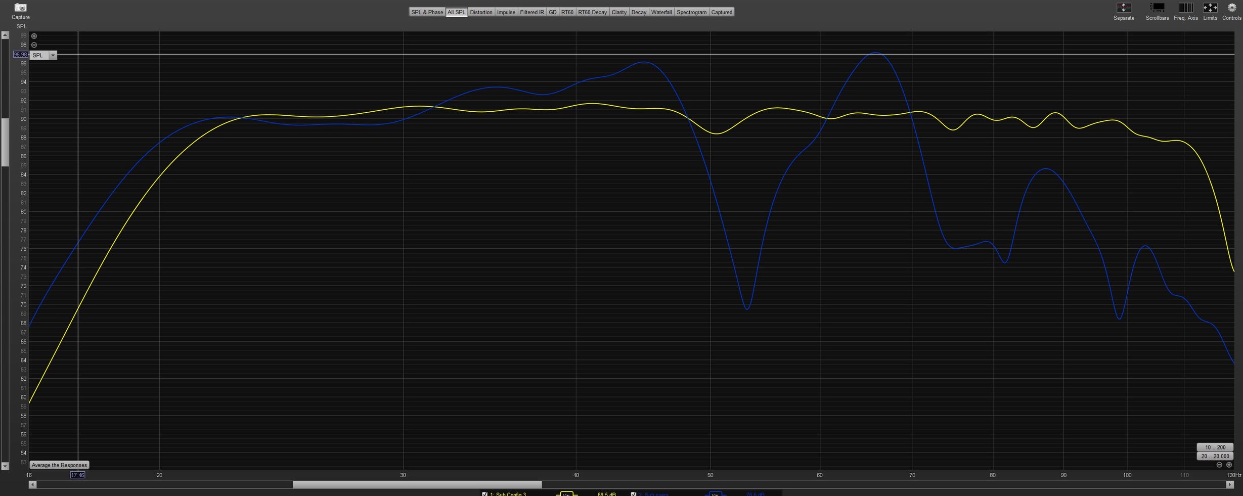

Igen véletlen rajta maradt a VAR simítás mert a FL,FR,C,SR,SL-hez használtam, ha leveszem nem változik subnál kb semmi.
Rosszul fogalmaztam az összefüggéssekkel kapcsolatban. Gyakorlatilag nem megértettem hanem az elején elhanyagoltam. Mindent beállítottam 48-as vágásra és 20-120hz-ig. Kimértem és után korrekcióztam, de egy idő után zsákutcába futottam nem tudtam jobb eredmény elérni. Nem hagytam annyiba, akkor kezdtem el játszani subbokként az alsó illetve a felső vágási frekvencián és meredekségen. Pl Ultinál fellül 36-os svs-nél 40-es meredekség adta a legjobb eredményt. Számomra az XTZ volt a legbajosabb. 75hz-en meg kellett vágni ha feljebb engedtem, akkor 70hz körül beerősödött a beszakadás. Érdekes volt ha XTZ-nél 18hz-ről 17-re állítottam akkor 20-30 hz között vesztettem a SPL-ből. Allul végül mindegyiknél 18hz 48db-s vágás jött be.
Szóval azt akarom mondni minden sub-on külön kikísérleteztem, hogy együtt EQ nélkül mi a legjobb delay, frekvencia és vágási meredekség amivel a legjobb eredmény érem el. A házam nem kezelt akusztikailag, max annyi hogy könnyűszerkezetes és 15cm üveggyapot van a falba a padláson meg 35cm.
Nekem 5 subom van, a mini dsp-n 4 kimenet. 2db SVS NSD Sub sorba van kötve. Szóval elsőnek a SVS-t külön a 2 dsp kimeneten kimértem és kikísérleteztem, hogy az erősítő hátlapján mennyivel kell eltolni a fázist, hogy jó eredményt kapjak. Amikor megvolt összekötöttem és ellenmértem.
Volt olyan késleltetési beállításom ahol 20-50hz-ig nagyon jó volt minden aztán felette 3 nagy beszakadás. Azt is elengedtem.Dupla mozis kanapém van, középen mértem, de majd megmérem mi helyzet ott ahol pont ülök mi a különbség.
A lecsengési ábrát hogyan kell értelmezni és milyen érték számít elfogadhatónak? Gondolom a szobaakusztika és csillapítás számít itt legjobban, túl sokat nem tudok rajta módosítani.

Sokat olvastam itt a fórumon és kértem segítséget többek között tőled is amit mindenkinek köszönök, illetve csomó YT videó megnéztem és próbálkoztam.
Azt hozzá teszem voltak nálam beállítani és végén az eredmény hatalmas cik-cak lett utána határoztam el, hogy veszek mikrofont. PC van, időm van rá és kedvem is, illetve érdekel is magam amatőr szintjén.
Szóval TNX for all.
A véleményem, ha valakinek van sub a rendszerbe, akkor azt meg kell mérni, mert egy mérés után elképed mi is a valóság. Ha meg több van, akkor meg még jobban elképed, nekem csak a két ulti úgy kioltotta egymást hogy fogtam a fejem. -

Volt vagy 1500 mérésem mire rájöttem mit hol kell változtatni, és teljesen kezdőként meg kellett értenem, mit miért hova és az összefüggéseket is a vásási frekvencia-vágási meredekség között mitől mi változik, külön eq a front oldalnak és a hátsóknak kézzel. Az volt az érzésem az elején, hogy egy tavacskába érintettem a lábujjamat és kiderült ez egy nagy óceán, és még most is csak max két ujjam van benne, nemhogy úsztam volna benne. Az eltolásokat volt a legnehezebb megtalálni, de azzal tudtam az óriási beszakadást kompenzálni +eq nélkül, ennek az volt a hátrány, hogy nem 21 hanem 23hz-nél fut fel a görbe.
Khaosz55
Hát ezt sikerült kihoznom, még játszom vele kicsit. 5 Sub 65mˇ2. Front oldalon akusztika nem a legjobb. 30mˇ2 ablak felülte, konyhafelszerelés, poharak, tányérok, üvegek, minden ami segíti a hangzást.
Sokat játszottam a késlétessel ami sokat segített, és ami nagyon befolyásolta a alsó-felső vágási meredekség és az alsó vágási frekvencia, 1hz is jelenőset módosította az eredményt.
Kék az 5 sub együtt eq és delay nélkül, a sárga mit meg összehoztam. Most kipróbálom. -
