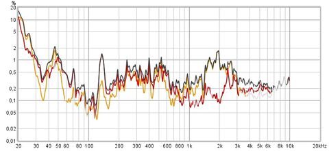

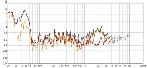

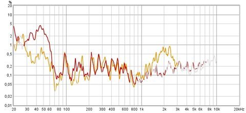

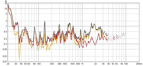

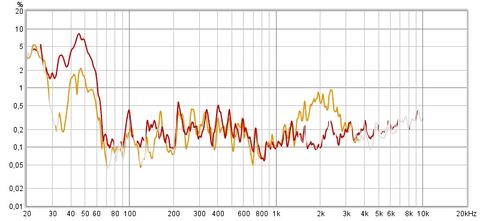

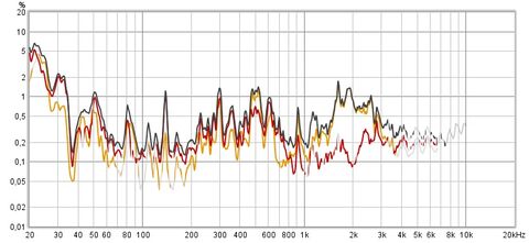

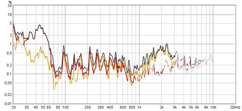

Csináltam mérés és az Umik mikrofont hasonlítottam össze egy olcsó gamer fejhallgatójába épített mikrofonnal amit a szád elé lehet hajtani. Ennek a mikrofonja tényleg rossz. Ezt hallják is a haverjaim game alatt, enyhén tompa a hangom. Nem véletlen. Szóval ez a különbség az umik és gamer fejhallgató mikrofonja között. Van még valahol egy csíptethetős mikrofonom szerintem az jobb lenne, csak nem találtam meg.
Mérés ugyan azon a hangerőn történt.
SUB mérés: Narancs umik, zöld gamer fejhallgató. A gamer fejhallgató 50% torzítás mért ahol az umik 10%-ot.
FL: Kék umik, piros gamer füles. A gamer füles a magas hangoknál 10% fölött mért torzítást ahol az umik 0,5% mért.

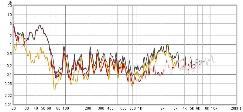

#175234

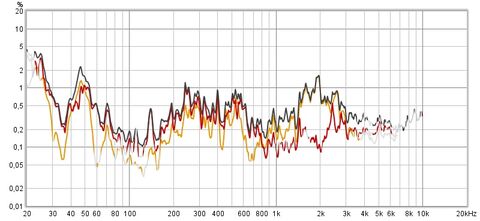

Ha összességében 1% alatt van a torzítás, az azt jelenti, hogy normális minőségű a hangsugárzó. A mélynél ahol elkezd meredeken emelkedni jelenti a hangsugárzó / hangszóró fizikai korlátait. A tüskék vannak benne, azt meg kell vizsgálni pl. az SPL görbével együtt, ott lehet kiemelés vagy kioltás, esetleg szubbal együtt mérve fázishiba.
A 2,5 kHz körüli növekedés pedig valószínűleg a hangváltó miatt van. -

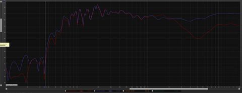

50 Hz-nél nem pusztán maga a center esik, hanem nálam szoba módus miatti kioltás van, gondolom az EQ ennyit még vissza tud belőle hozni. Automatán végig eq-zta az egész frekimenetet, de nyilván nem használom ezt a tartományt, le van vágva és a szub viszi.
Valószínüleg a belmagasság miatti módus lehet a bűnös, mert ez a leszívás megjelenik a frontokon, centeren, szubon is, és ezek ugyanolyan magasan vannak (a frontoknál a mély szekciója)

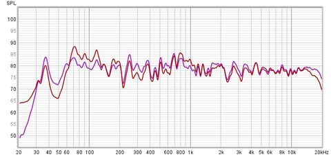

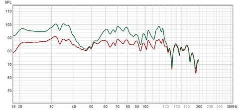

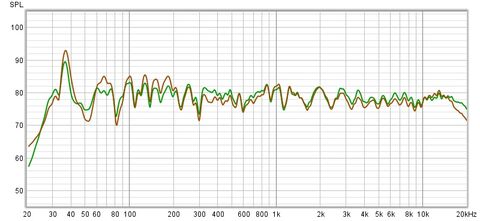

Én nem használok EQ APO-t, hanem minidsp-vel operálok. A többit meg manuálisan a Rotelben EQ-zom, mert nincs önbemérő rendszere. Elején még bánkódtam miatta, de így is meg tudtam oldani. A késkeltéseket is REW-ben mérem ki FL-hez és állítom be a Rotelban. Sokkal lassabb így, de elszöszmötölök vele, nincs más megoldás.
Most éppen a Minidsp-re raktam 3 configot.Kék: Ez volt az első ebben éreztem a sub helyét a kanapé mögött engem zavart
Zöld: Itt hagytam egy kis kiemelést 50-70Hz között had üssön. Illetve 80hz-től meredekebben esik így nem érzem a sub lokalizációját.
Piros: Ez tetszik a legjobban. Nincs direkt lokalizáció és túlzott kiemelés, idáig ez jött be legjobban.
Igaz a többi hangsugárzóhoz képes én elég nagy mély kiemelést használok, lehet azért zavar, ha 80hz felett még lapos volt 100-ig a görbe.
