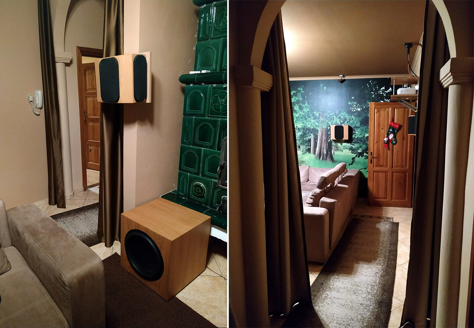

Baloldalon a kanapé mellet van most az Ultimax, így folyamatosan távolodik el tőle aki jobbra ül. Kanapé mögé nem rakhattam, az ott átjáró.
Egyébként ez egy egy pontos kalibráció eredménye. Megnézhetném több pontos esetén is, de nem vagyok időmilliomos (gondolom ugrana a legjobb, a többi meg esetleg egy hajszállal lenne kevésbé rossz mint most). De engem csak az az egy pont érdekel.

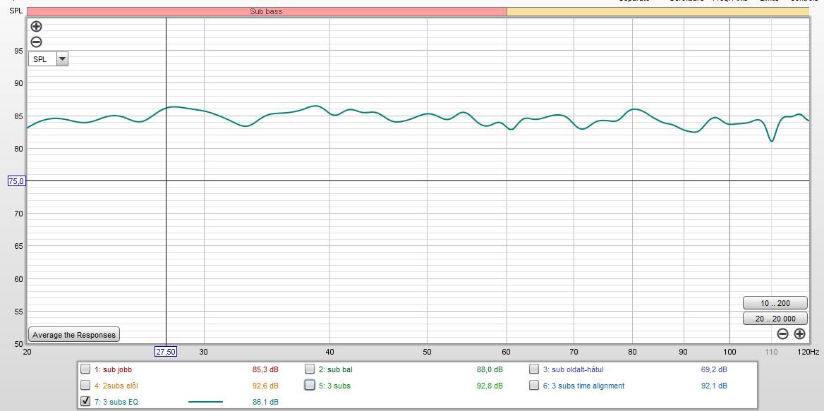

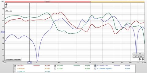

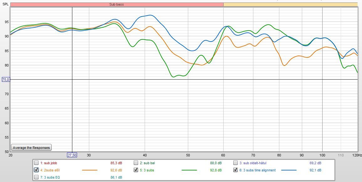

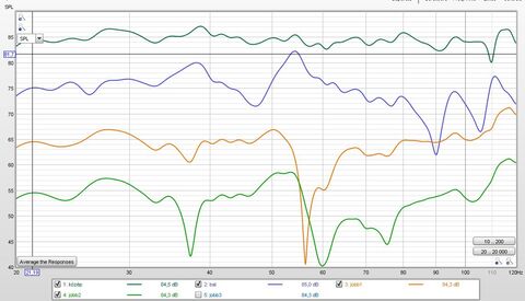

Csak próba kedvéért, illetve hogy a jövőben merre lehetne fejlődni, én is összelőttem 3 szubot.
Külön-külön nyersen
(piros Monolith 12, Zöld R115SW, kék zárt Ultimax kanapé bal oldalán)
2 front szub, 2 front szub+hátsó szub, időzítés igazítás
Eredmény (fentebbi kék görbe EQ-zva)
Meghallgatva: "sajnos" jó. Tetszik. Eddigi legjobb szub élmény itthon. De nyilván mérlegelni kell, mert nem javult annyit mint egy-egy plusz szub ára.

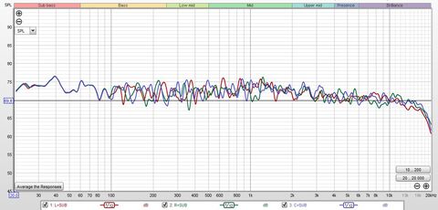

Nincsenek benne ugrások ahogy néztem, egészen egyenletes. Problémám sincs a rendszerrel, nagyon szeretem a hangját, csak szeretem tudni, hogy mit mérek, az mit jelent, stb. Mindig tanulok itt valami újat. Hosszú idő óta az első libabőrös érzésem volt zenétől, amikor végre összeállt az egész és leültem a kanapéra kiengedni a hangját. Meg aztán ha fejlesztenék a rendszeren, akkor jó tudni, hogy melyik pontokba érdemes belenyúlni.

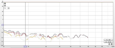

Szerintem az 1-2% teljesen rendben van, ennyi van a rendszeredben, ezen csak hangsugárzó cserével tudsz változtatni, amennyiben nincs valami más ami torzítana. Ahogyan Dorian is írta, ha nagyon keskeny sávban magas, akkor valami berezonál, és az visz torzítást a hangba.
Túlzott vagy helytelen EQ-zás is sok torzítást tud vinni a rendszerbe, ésszerű használata, szinte semmit. Szóval azért eléggé beszédes tud lenni egy mérési görbe a rendszerről, persze a hangja is.
Hallasz egyébként valamit, ami nem tetszene?

Torzítási értékeket miként kell értelmezni?
Van valami szám, amit érdemes megcélozni? (x felett zavaró, y alatt jó, z alatt tökéletes)
Függ-e a frekvenciától ez az érték? (alacsony frekiken x alatt jó, középen y, magasnál pedig z)
Lehet-e rajta érdemben segíteni, vagy ez a rendszer adottsága? (EQ-val, tologatással, akuszfikusszal)Ahogy méregettem ma a rendszert, nálam 1 és 2 között mozog kb. a teljes frekvenciasávon (channel+LFE együtt mérve a kis Audysseys mikivel, nem tudom mennyire zavarhat be, hogy nem egy kalibrált darab)
