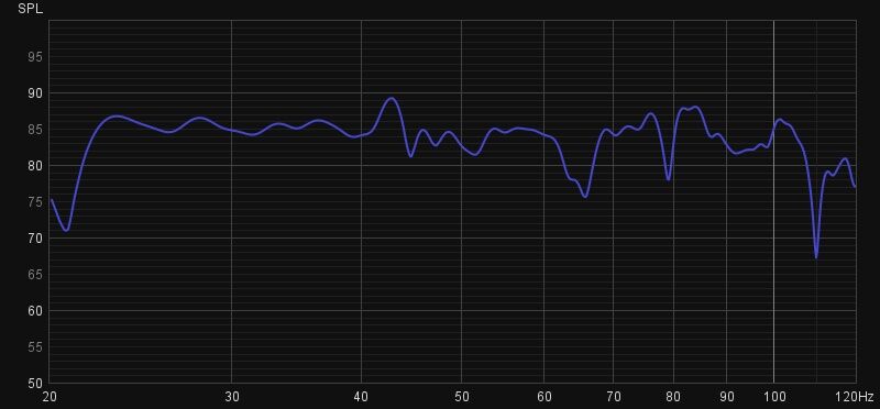

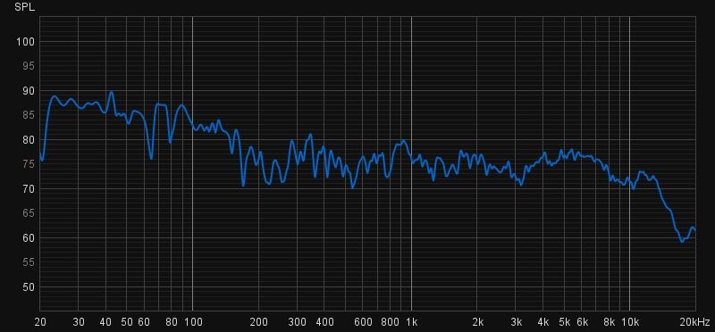

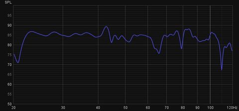

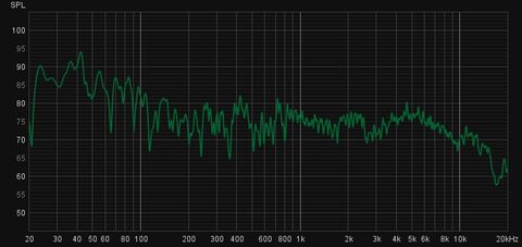

Ez teljesen natúr, minden nélkül. Az alap Audyssey része.
Ahhoz hogy kisimítsam, kellett -12db a subwoofer levelen, abból ez jött ki:
Végeredményképpen ennél maradtadm, 5db-es DEQ meg -6db subwoofer level:
meglássuk hogy muzsikál a napokban. Igazából jó játék volt ez, kicsit jobban megismertem a konfigom, illetve elégedett is vagyok, ahhoz képest, hogy egészen "budget" rendszer (millió alatt van a szummája bőven, még a 4 mennyezeti hangszóróval együtt is)

A mély nekem is túlzónak tűnik szemre (és fülre is igazából), lehet nézek egy gyengébb görbét.
+- 10 db azt jelentené, hogy a 75db-es jelem 65 és 85 között játszik, itt én a T+B lecsengése után azt látom, hogy 1k alatt 70-80 között (+-5) 1k fölött 70-76 között (+-3) játszik, erre írtam a +-4-et, mint átlagos eltérés.
Mi számít jónak, mi számít elfogadhatónak és mi számít hibásnak, kezelésre szorulónak?
(amit elfelejtettem írni, hogy ez az Audyssey mikijével van mérve, nem UMIK1-el, így azért szódával fogyasztandó)

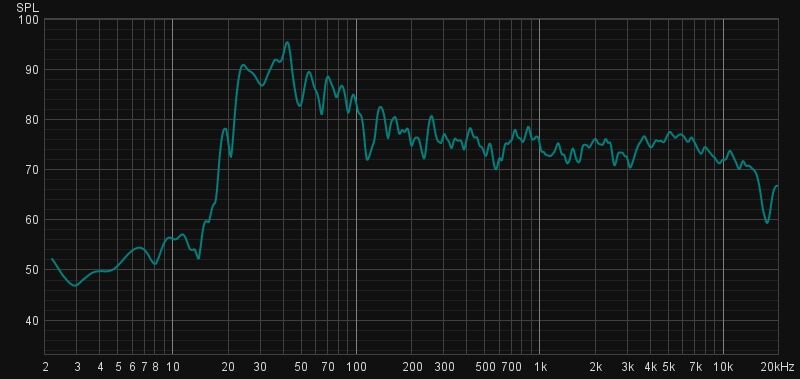

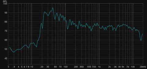

Na végre sikerült beállítanom a REW-et a médialejátszón. Szűzen bemértem tologatás/rakosgatás nélkül, csak egy Audyssey van rajta, 6db-es Toole+Bass-re illesztve. Mit láttok rajta, használható ez így? Mennyire para ez a +-4 db körüli változás? (ez egy Oberon 5 + Klipsch R-112SW 75db-es jellel megküldve, Denon X3700H-n Direct módban). Sajnos tologatni nem nagyon tudom a rendszert, kb centire illesztve van minden hangszóró meg szekrény a helyére.

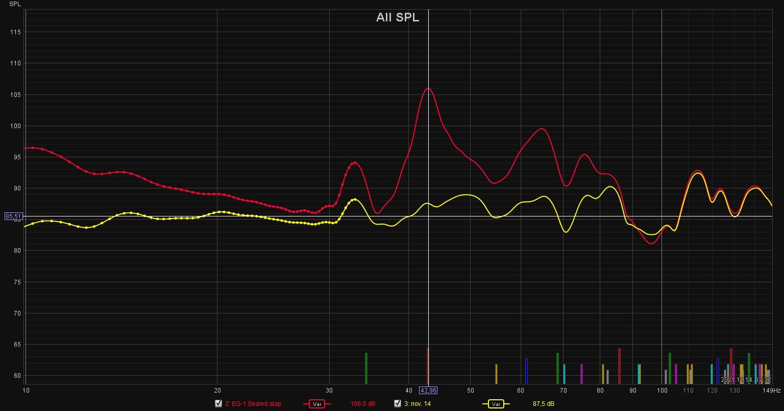

Őszintén szólva ég és föld. Az előzőt csak nyitottan használtam, 500 W volt és DSP nélkül. Fantasztikus hangja volt, imádtam zenére is. Az újabbat zárt módban használom, mert bőven elég - viszont zenén így még attól is jobb lett. Mindemellett zártként is hatalmas kimenete van alul, az előző refihez képest, így a mozi is pipa. Benne van a PEQ ahogy írtam és 800 W RMS, plusz mobil app amire nem gerjedtem
de a setupnál/EQ-nál nagyon jól jön, hogy a gép előtt ülve tudom állítani a 48 kg-s dobozt, aminek a hátulja 9 cm-re van a faltól. Van még egy színes, digit kijelzője, ami jópofa, de a setup után úgy sem nézi senki

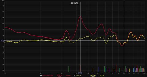

Összeraktam egy képet, jól látszik a különnség. A zöld a régi, a magenta az új, a sárga a PEQ. -
