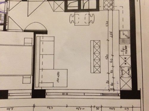

Tanácsot szeretnék: a lenti elrendezésű amerikai konyhás nappaliban szeretnék egy rendszert kiépíteni, különálló erősítő, és hangfalak vásárlásával.
A "szoba közepén" lesz a médiafal, TV-vel. Ennyi a biztos. Amire használnám: film, zene 50-50%Film - elsősorban laptopról, vagy HDMI-n erősítőre kötve, illetve kicsit utána olvasva az új erősítők már DLNA-t is támogatnak, így nem kellene kábelt kötögetni, laptopról távolról is megoldható a film lejátszása (?).
Szóba jöhet média lejátszó is, de minél kevesebb kütyüvel, és minél kevesebb kábellel akarnám megoldani.
Zene - elsősorban telefonról pl spotify, ritkábban laptopról. Leginkább elektronikus zene, pop, rock. Zenét tekintve mindenképpen vezeték nélküli megoldást szeretnék, megint csak külön kütyü nélkül, tehát erősítő feature legyen (WIFI preferált hogy ne kelljen bluetooth csatlaktatással bajlódni). Hazaérek, telefonról erősítő appjával hangrendszer bekapcs, és már mehet is a stream.Hangfalakat tekintve már teljesen tanácstalan vagyok. Kell-e érdemes-e 5.1 ekkora térbe, vagy 2.1, 3.1 praktikusabb megoldás lenne?
Ami miatt bizonytalan vagyok az, hogy a kanapé két szélén kb közvetlenül az ember feje mellett lehetne a két hátsó sugárzó.
Első körben 5.1 vs 'bármi más' kérdéskört kellene tisztázni, ebben kérnék először segítséget. Árral majd ennek tükrében érdemes foglalkozni. -

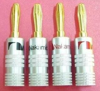

Értem, hogy miért írtad. Ezért is mondtam azt, hogy igazad van! Bár ha valaki nem csak olvas, hanem értelmez is akkor kiszűrhető, hogy ki az aki odavág valamit és kinek a szavai mögött van valós tudás... Persze mindezt kombinálva más emberek támogatásával azért jó eséllyel rá lehet jönni elég időben, hogy ki az a pár ember aki visz egy topikot... (általánosságban)
Nekem elég kevés szakmai tapasztalatom van a házimozi terén, de amilyen gyakran tudom olvasom a topikot, olvasom a teszteket és megfogadom a tanácsokat! Ha pedig adott témával kapcsolatban érdekel valami, azt megkérdezem! -
gyurczy
demars
#110034
Akinek én adok a véleményére, annak ismerem a láncát, annak változását és viszont, az utóbbi 2 évben, meghallgattunk együtt kiállításokon cca 100-150 láncot és átbeszéltük, hogy ki mit hallott. Voltak átfedések és durván eltérő álláspontok is persze, de ez alapján van fogalmam arról, hogy mit is jelent az, amit mond. Attól, hogy olvasom a fórumot még semmilyen információt nem kapok arról, hogy xy fórumtag milyen stílust, milyen hangot szeret, milyen valós tapasztalatokkal rendelkezik, honnan szerezte azt a tudást, ami alapján véleményt formál vagy ajánlást tesz.
Nem kizárólag rólad szól ez a dolog, csak jó apropó volt a téma felhozására a banándugós történet.
gyurczy

Azért aki olvassa a fórumot és tisztában van vele, hogy kinek a tapasztalatára lehet hagyatkozni, az nagyon nem fog mellé lőni...
Ha a tapasztaltabb és hozzáértő fórumozók ajánlanak valamit szinte mindig javasolják a személyes meghallgatást, kipróbálást!
Ezek a dugók anno nagyon megtetszettek, az áruk roppant baráti volt és bár tudtam, hogy nem fogom őket rögtön használni de azért berendeltem...
(#110026) Tamoo +1
110028 Dorian: : Erről beszélek! Valószínű nekem is maximálisan jók lesznek ezek a dugók! Amennyiért sikerült vennem meg pláne...
Tamoo
Na most jön az, hogy innentől senki nem vesz Nakamichit mert szar. Szerintem meg áráért tök jó.
Aki nem akar hibázni, az szorítsa be a hangfalkábelt aztán kész ... -

Dorian
Hifi topikba írtam előbb, gondoltam ide is bemásolom:
Kivettem a hangfal jumper lemezét, és a magashoz külön kábelt kötöttem, hogy majd mennyivel jobb lesz úgy a hang, mindenki utálja ezeket a lemezeket. A "kábelközösítő" banánaljzat felől banándugóval, mert tartottam tőle, hogy nem lehet a 4mm-es mellé beleerőszakolni még egy kábelt.
Zene elindul, broáf... sok mély, magasak ritkásan...Kénytelen voltam banántalanítani és megerőszakolni a kábeleket és a csatit. Nagy nehezen sikerült és lőn zene.
Nakamichi banán monnyon le.
