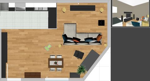

Jónak tűnik, de fordított kanapét raktatok be
Persze lehet az is ugye cserére kerül. Összeraktam a saját tervemen.Itt a probléma a bal surrounddal van. Vagy állványra kerül, és akkor 80cm magasba kerül kb, ami elvileg elég alacsony, valamint közel is lesz.
Opció kettő a plafonról lógatni, de ez azért sok sebből vérzik, főleg a kábelezés miatt.Valószínűleg marad a meglévő felállás így.

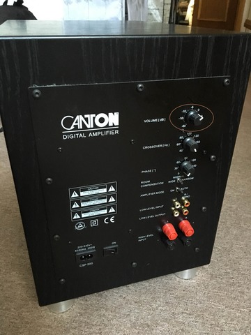

#130683
& Quetz: akkor lehet rosszul fogalmaztam.
a normál szub kábelnél az erősítőn nullán volt a szub érték, és a szubon a potméter +1 db-ra volt állítva.
kicseréltem a szub kábel egy minőségire, azóta az erősítő bemérés után, nulla a szub érték, és a szubon a potméter, most jelenleg -10 db-en van.
így értettem, vagyis erre utaltam amikor írtam a javulást.
lehet ez nem a kábel vagy a szub érdeme, de ez nálam a kézzel fogható eredmény.ui: ránéztem, bocsánat rosszul fogalmaztam, mert azt hittem az érték mínusz 10, de nem mert -6 db-en van most jelenleg
