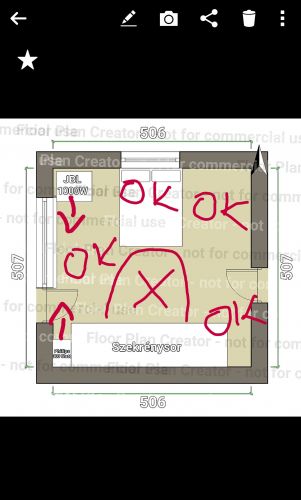

tutaj01
#111635
Problem 1.
A szoba sajnos négyzet alapú, ez a mély hangok szempontjából nagyon nem kedvező. (Álló hullámok alakulnak ki + igen nagy mértékű kioltás a visszaverődő hangok miatt, ami pont a szoba közepén alakul ki.)Problem 2.
Az elhelyezés.
Az első pont miatt csak annyit tudsz tenni, hogy átrakod máshova a ládákat. Esetleg megpróbálhatod egyel is.Philipset kivenném a sarokból és a két oldalsó ajtó egyik-vagy másik oldalára, a falhoz raknám. Próbáld ki, hogy szimmetrikusan előrébb, vagy hátrébb jók a hallgatási pozícióban. Vagy akár asszimetrikusan is rakhatod a két ajtó két felére. Hallgasd meg.
tutaj01
Üdv Uraim!
Az alábbi problémára szeretnék kérni megoldást.
Adva van 2 mélyláda. Egy 1000-es JBL, és egy 300-as Philips.
Külön erősítő hajtja mind a kettőt, viszont szerintem az elhelyezésük nem hiszem hogy tökéletes.
Igazából majdnem minden pontban egyenletes a mélytartomány, de a szoba nagyjából közepén gyakorlatilag 0!
A talpad alatt érződik az említett pontban, de amúgy mintha nem is szólna... Nem egy mestermű, de csináltam egy egyszerű rajzot, ami konstatálja hogy merre szólnak, és hol oké a hangzás. Megköszönöm ha valakinek lenne ötlete. -
