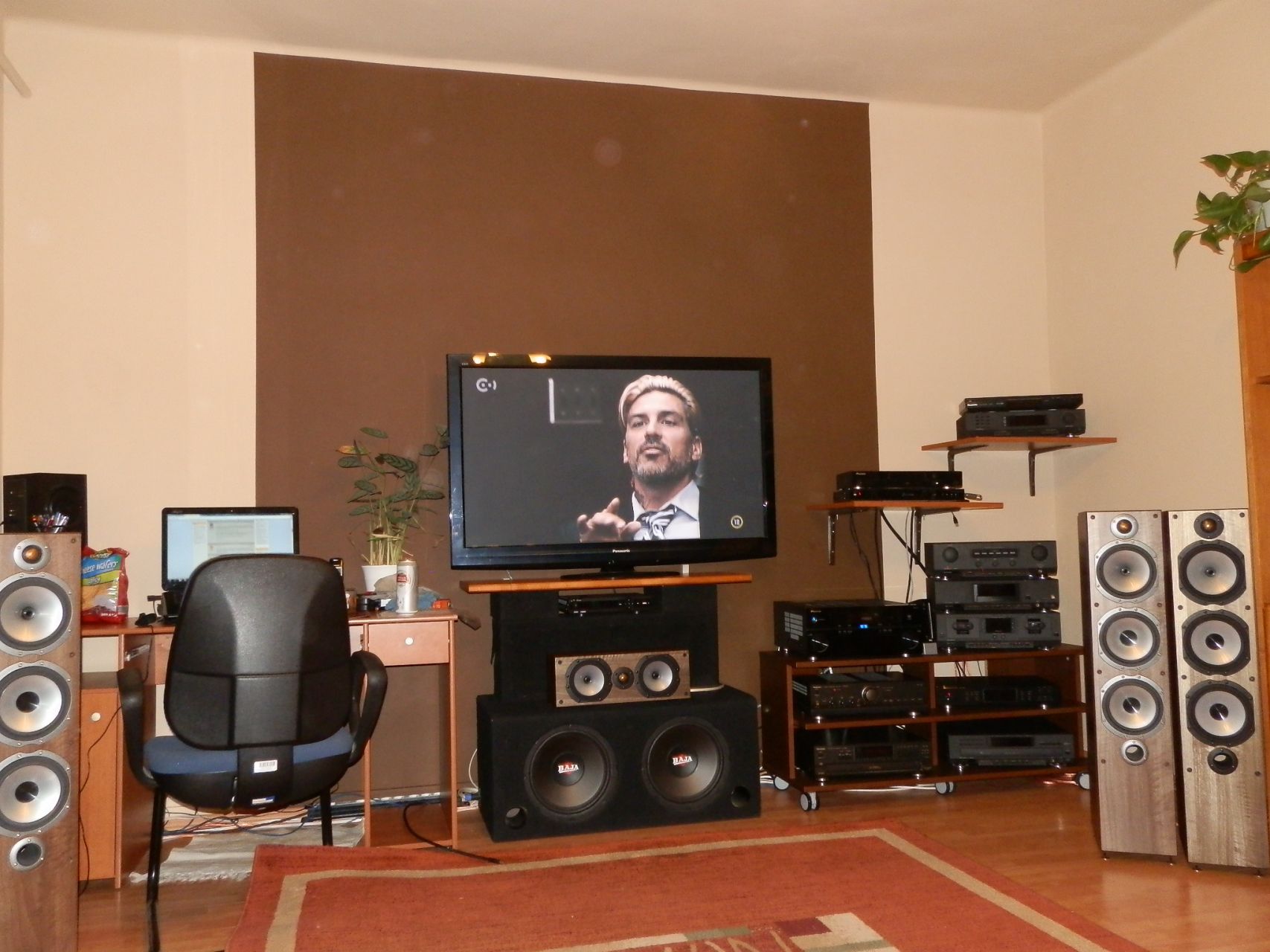

Hétvégén mégse hallgatózás lett, hanem festés és villany hálózat felújítás a nappaliban, a forma1-re való tekintettel...
A tv mögé sötét színt csináltam, valóságban egyeltess a színe és nem pöttyös..hülye fényviszonyok...
Még a pc nincs betéve, meg egy-két használati tárgy, de cuccaim már bekötve...
A tv oldali falra akarunk két oldalra valami dísz elemet fából...
nekem tetszik...péntek este kezdtem el pakolni, ma már délutánra voltam kész...villanyt is átszereltem...
