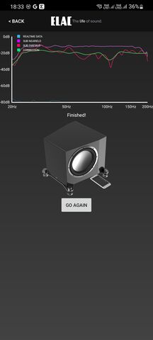

De ha csökkented fentről lefelé negatív EQ-val, utána meg a váltás után hozzá van igazítva, akkor ugyanaz az eredmény.
Ezzel nincs semmi probléma. MiniDSP-n sem pozitív EQ-val rajzolja ki az ember általában. Utána fentebb csavarod a potit.
Nekem is csak negatív filterek vannak benne jelenleg. -

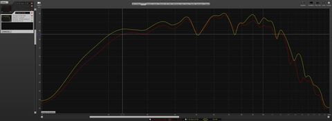

Én is szubbokat keresek a kanapé mögé. Jelenleg ahogy korábban írtam 2db svs nsd és egy xtz 12.17 edge van. Méretbeli megkötéseim vannak, olyan refelx subot keresek aminek a mélysége nem több 50cm-rél jobb lenne alatta lenne. Szélessége lehet jóval nagyobb is. próbáltam 15-20 centit előre rakni a kanapét, de se nekem sem a páromnak nem tetszett a szitu, szóval ezt a variációt elkaszáltam. Így sok sub kiesett pl a Klipsch r115 sw. Reflex Arendal is túl nagy, az ulti nem működik jól kanapé mögött.
Van még ötletetek mi jöhetne szóba ? 2 db-ot szeretnék az SVS-t váltaná, és ha elégséges akkor a XTZ 12.17 edge-re sincs szükségem.
Az XTZ sub 1X12 Edge-t [link] néztem ki. 45cm magas, 51 cm széles és 47.5cm mély.Mérés alapján az egy 12.17 edge jobb eredményt hoz mint a 2db svs nds.
Ez 10-120Hz EQ nélkül kanapé mögött. Sárga az XTZ.
