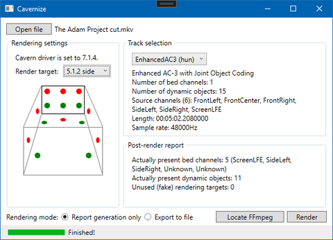

A bed a fix csatorna, ami nem mozgó objektum, hanem például a bal surround. Azért változik, mert sok esetben, amikor nincs rájuk épp szükség (itt például amikor nem szólnak a hátsók), fel lehet őket használni objektumként. Fent a bedek és objektumok száma az, amit az Atmos sáv állít magáról, lent viszont lejátszás utáni elemzés után a valóság van, amiről kiderül, hogy tényleg igazi Atmos-e a sáv, illetve hogy dinamikus objektumok is vannak-e benne. A Witchernél például csak előbbi igaz, mert bár 7.1.2, de az fixen bele van égetve, itt viszont egy 5.1 + valódi mozgás látszik, vizualizálóban megnézve is nagyon szép. A zöld és piros pontok a kimeneti csatornák, az összes pont az, hogy miket támogat az Atmos renderelő, a zöld pedig az, ami ebből be is van kapcsolva.

Nem, ott fix volt a keverési mátrix, itt pedig folyamatosan változik (ezt a mátrixot hívják úgy, hogy Joint Object Coding). Sőt, a keverési szűrők lecsengése miatt sokszor az is változik, hogy mikor melyik számú csatorna melyik helyet jelenti. Elvégre objektumalapú lenne a kódolás, de sajnos a gyakorlatban úgy működik, hogy minden objektum egy fix csatornapozíció, csak úgy van beállítva, hogy a metaadat igazi Atmost jelezzen. Ezzel egyébként 9.1.6-ig nincs is gond, aminél feljebb úgyse megy senki, ezt tökéletesen ki lehet használni, de mégis csalódás, hogy Dolby demókon kívül nem lehet nézni a szépen repkedő objektumokat.

A ténylegesen tárolt adat 5.1, az Atmos ebből keveri ki a 7.1.2-t:
Az Atmos minden otthoni formája úgy működik, hogy az 5.1-ből vagy 7.1-ből egy kis segédinfó segítségével kikapja a plafonra, ami odavaló. A MediaInfo csak a csatornaadatokat képes dekódolni, illetve a dinamikus objektumok számát, de azt mindig beállítják a maximumra. Az erősítő csak azt írja ki, hogy melyik csatornákat lenne képes használni, hiszen nem tudja, hogy az egész film során bárhol lesz-e onnan hang vagy sem. Teljes elemzést csak ez a kis program tud csinálni, amiről betettem a képet, hamarosan ki fogom adni.
