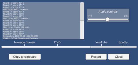

Elkészült egy könnyen használható hallásvizsgáló szoftver (első sorban tölthető a Nuance)
Itt aztán minden aranyfülű szembesülhet a valósággal. Azon túl, hogy hitelt tud adni hihetetlen állításoknak, el tudja dönteni, kinek jobb a füle (és/vagy rendszere), lehet gamifikálni vele rendesen.Lenne viszont egy kérésem hozzátok: arra gyűjtök teszteredményeket, hogy az emberi átlagot jól be lehessen határolni, és különböző anonim statisztikák legyenek hallások és rendszerek kapcsolatáról. Ha van kedvetek, küldjétek be a tömörítés ABX eredményeit (ide, privátban, vagy akár teljesen anonim egy kamu e-mail címmel itt), de aminek még jobban örülnék, az a 3 irányhallási teszt eredménye fejhallgatón, a headphone virtualization-t kipipálva.
Kezdetnek itt az enyém:
Next codec: Vorbis, 64 kbit/s
Round 1, score: 1/1
Round 2, score: 2/2
Round 3, score: 3/3
Next codec: MP3, 128 kbit/s
Round 4, score: 4/4
Round 5, score: 5/5
Round 6, score: 6/6
Next codec: Vorbis, 128 kbit/s
Round 7, score: 7/7
Round 8, score: 8/8
Round 9, score: 9/9
Next codec: Opus, 64 kbit/s
Round 10, score: 10/10
Round 11, score: 11/11
Round 12, score: 12/12
Next codec: MP3, 256 kbit/s
Round 13, score: 13/13
Round 14, score: 14/14
Round 15, score: 15/15
Next codec: AC3
Round 16, score: 16/16
Round 17, score: 17/17
Round 18, score: 18/18
Next codec: MP3, 192 kbit/s
Round 19, score: 19/19
Round 20, score: 20/20
Round 21, score: 21/21
Next codec: MP3, 320 kbit/s
Round 22, score: 22/22
Round 23, score: 22/23
Round 24, score: 23/24
Next codec: Vorbis, 192 kbit/s
Round 25, score: 24/25
Round 26, score: 25/26
Round 27, score: 25/27
System time: 2022.05.13 18:02:38.0230
Validity: 7nO3lJL0HwWbbeMjcOd5IQ==
Látni, hogy sok a kör, de van pár hiba, amit elnéz cserébe. -
