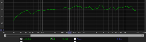

Másik: Szerintetek mi okozhat a center sugárzón 400-500Hz között egy masszív ugrást a torzításban? (MLP-n) Csináltam friss kalibrációt, próbáltam grillel, anélkül, de mindenhogy benne marad. Teljes frekimeneten 0.5-1 között ugrál, 400 körül 3-ig felugrik és kicsivel 500 fölé ott marad. Összes többi csatornán végigfut a 0.5-1 közötti érték, csak itt van kiugrás. Lehet innen adódik a "rossz center" érzésem a dialógusokhoz? Ha jól sejtem, ez pont a beszédhang frekvenciája.
VoidXs
skippper
#179002
A stúdióknak kell(ene) vágnia ott, illetve sok formátum (pl. DD) nem is tárol semmit 120 Hz felett. Néha elfelejtik (Dolby, lol), és becsúszik egy-egy magasabb hang. Otthon az LFE sávot felül szűrni súlyos hiba, csak egy fázishibát visz bele a rendszerbe, a közelébe tett crossoverek illesztését elrontva ezzel, semmi előnye nincs.
