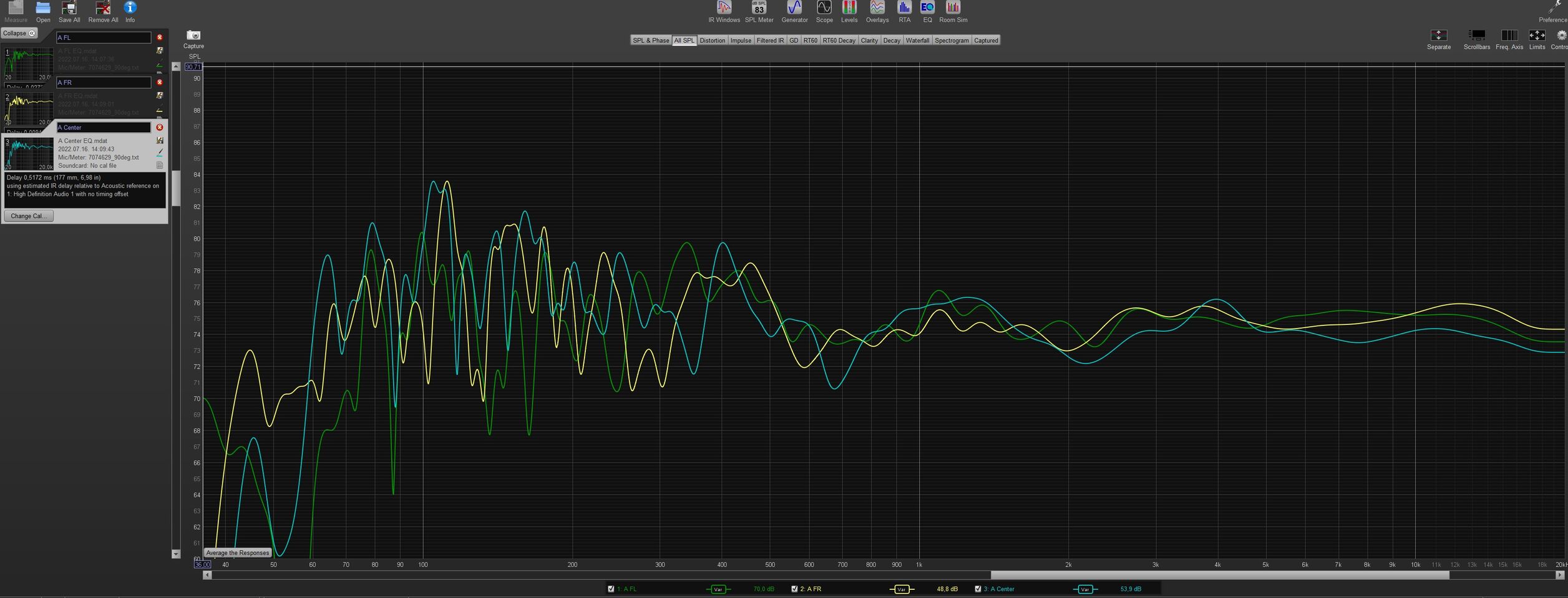

Az mitől lehet hogy REW-el mérék pc-ről Subot és egy recegős torzuítós jelet ad ki. Minden mással tökéletel. RTX 3070
