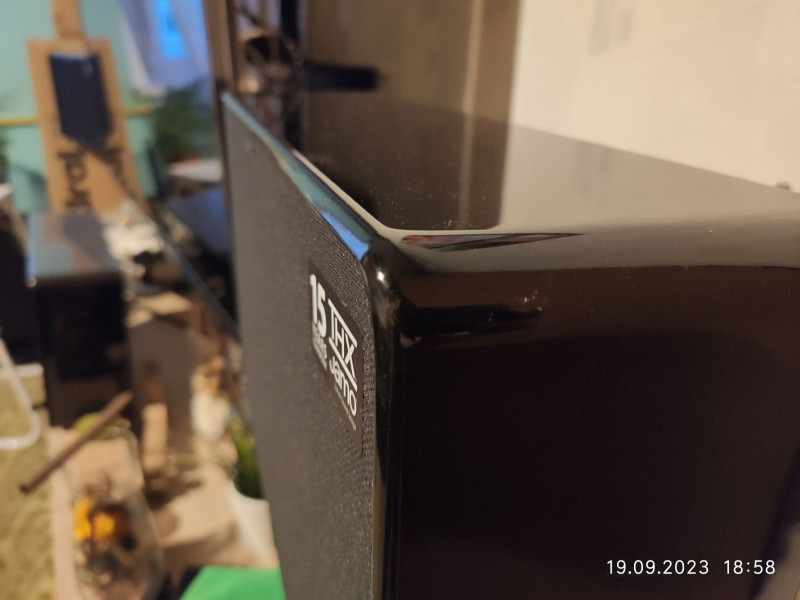

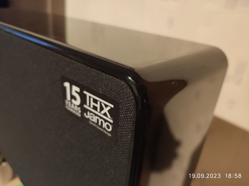

Üdv,
Szerintetek mivel és hogyan lehetne szépen lefóliázni az ilyen fránya mód lekerekített dobozokat úgy, hogy egy esetleges eltávolítás után a gyári fényezés se sérüljön?
De elsősorban azok a fránya ívek..
