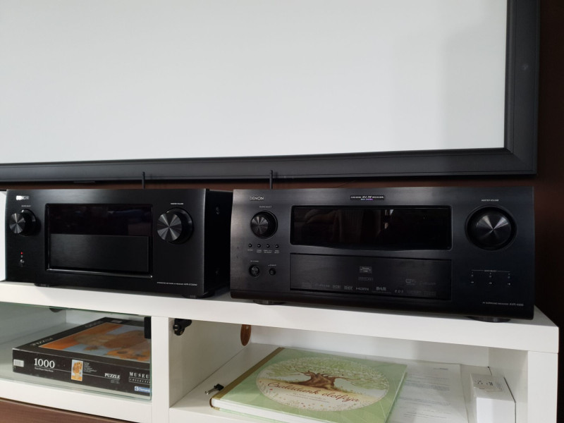

Megcsináltam ma életem első Dirac live mérését a Denon X4800-ra.
Célszerű ezen valamit módosítanom vagy mehet fel az erősítőre?
A Bass managmentben és a Bass Controlban a surroundok kivételével (78Hz) mindenhol 70Hz-et látok a jobb oldali ablakokban. 7.1.4-es rendszer nem egyforma hangszórókkal.
