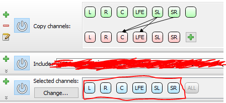

Cavern elrendezés maradt ugyan az. APO kötögetés detto. Win-t átlőttem sztereóra. 1. csatorna BAL sweep, 2-3-4 csatorna mindvégig JOBB sweep. A win eddig 5.1-en volt. Azt gondoltam az van legközelebb a 3.1-hez.
Szerk.: Most bementem win-ben a beállításokhoz. Tesztnél rendben jöttek a teszthangok, ahogy jelezte.
Oldalsót próbáltam bepipálva és üresen is.

SL -> C, SR -> LFE, illetve a némítást kösd SL/SR-re.

Nekem HDMI van csak. Ez esetben akkor copyzzam APO-ban? Hogyan járjak el?
Mindkét SL + SR menjen C-be, vagy egyik center másik lfe? Illetve a selected channelnél melyek legyenek aktívak?
Cavernban ennyit csináltam:

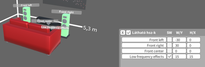

Cavernben, hogy a legcélszerűbb 3.1-et mérni (LCR+LFE)? Legújabb verzió.
Elsőre nézegettem, de nem tudtam 3.1-et beállítani, mert ha ezt tettem akkor két csatornát megmért és semmi mást. -ch gombot alkalmaztam 5.1-nél és saját presetnek elmentettem.
5.1 mérésnél pedig torzul mert azt hiszi annyira halk a két nem létező hátsó csatornám. -

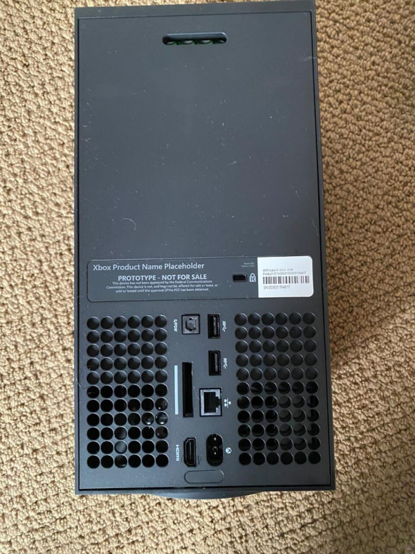

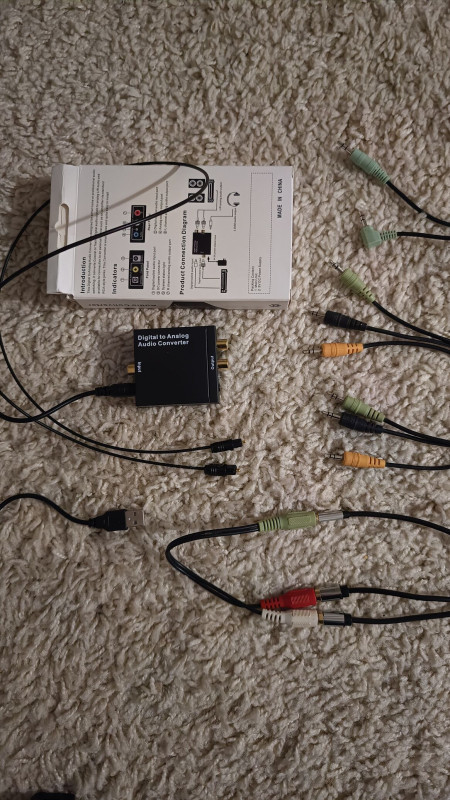

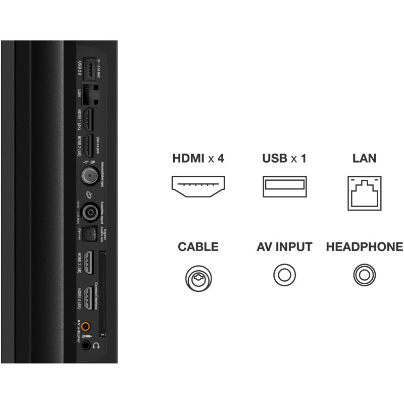

Szeretnék egy Logitech Z623 2.1-es hangfalat összekötni egy TCL C635 tv és/vagy Xbox Series X-el.
Milyen módon tudom ezt megtenni ?A tv csatlakozói :
Az Xbox csatlakozói:
És jelenleg ezeket találtam itthon (de, ha van ami biztosan működik akkor megveszem hozzá)
