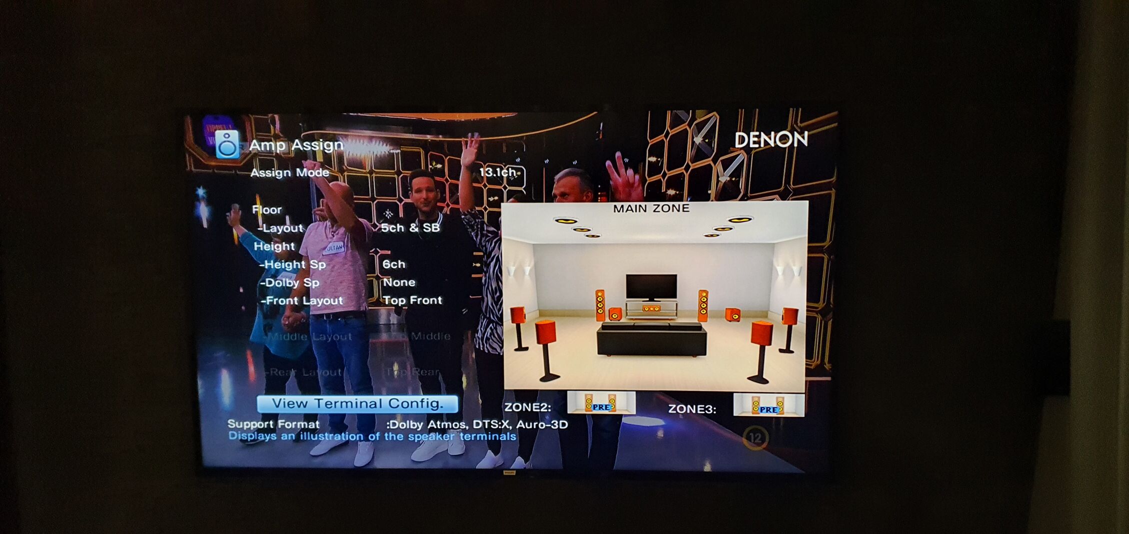

Annyi változott a rendszerben egyébként, hogy bekerült még 2 db JBL 4645C szub, illetve MiniDSP 2x4HD, így összesen 4 db szub van.
A kalibráció után keresetem az államat, meg úgy egész este.
Eddig sem volt rossz amit hallottam, de most már elérkeztünk oda, ahova szerettem volna. Wow. Kib@szott nagy Wow.
devil-k
Köszönöm itt is I'am Dony-nak a mindenre kiterjedő, precíz Dirac és MiniDSP 4 szubos kalibrálást! Nagyon pöpec lett.
